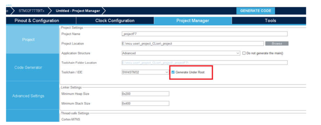

刚刚捣鼓了一下,貌似编译 提示很多错误,如 uint32_t , uint8_t 等类型错,还有  GPIO_TypeDef 没有定义,还有  CAN 等,使用 stmCubeMX 生成的工程,编译就出现了如上提到的错误了,你们有没有出现过那些 错误提示呀 ??
感觉使用 clion + openocd ,需要配置的东西很多哟

终于找到了解决方法了,原来是 cubeMX 自动生成工程时,有个勾 没有勾选上造成的路径错误
把这个红色哐哐里面的勾打上 就可以了,
一般OpenOCD这里toolchain应该选makefile吧? 然后后面的勾自动是不可勾选的。。 可能是因为CubeMX版本不一样?

一般OpenOCD这里toolchain应该选makefile吧? 然后后面的勾自动是不可勾选的。。 可能是因为CubeMX版本不 ...
在使用 cubeMX 生成 clion 工程时,貌似如果不勾选 Generate Under Root 的话,会自动创建一个 SW4STM32 的文件夹,估计就是因为这个 文件夹,导致 makefile 的配置错误了吧
另外发现使用 CLion 的工程,文件 相对来说较小,比 iar,mdk 的小很多【这里指的不是 hex/bin 文件】
我对 makefile 不熟悉呀
