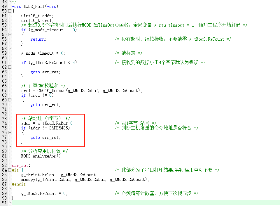

最近学习了硬汉哥的MODBUS教程,发现其中提到了广播模式是以从机0地址向总线发出数据,所有总线上的从机必须识别,且从机仅仅识别写功能码,从机也无需应答。
但是在从机例程源代码中并未找到对地址0的处理流程,只有对从机本身地址的判断
这个是当初教程遗漏了,还是我这边没找到广播模式的解析代码?
发表于 2022-11-4 11:04:59 | 显示全部楼层
我们没做,这个在近期更新的Modbus视频教程里面特别说明了。
大家要用可以自己上,发送0也通过。

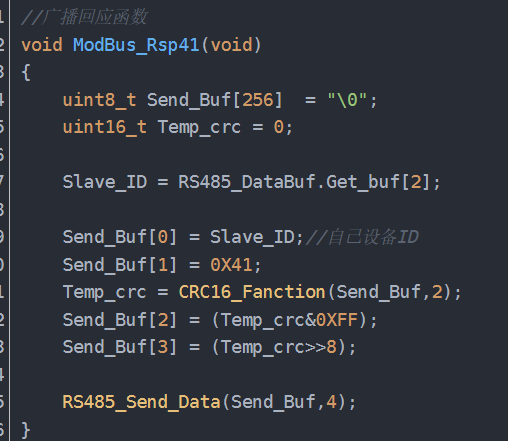

发表于 2023-2-17 16:09:40 | 显示全部楼层
