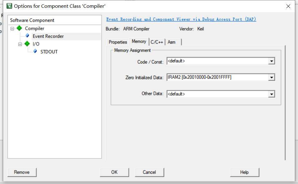

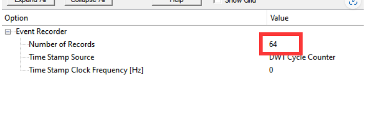

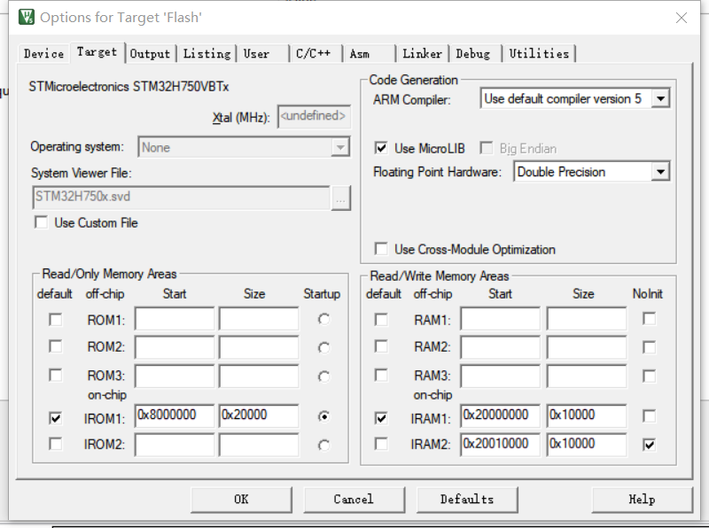

照着安富莱的Event Recorder配置,都设置了一变,使用Event Recorder来按键打印printf,但是调试发现,基本每次,按键都没反应,偶尔可以printf打印一下,不知道哪里有问题。下面贴部分配置:(STlink+H750) image.png image.png image.png
发表于 2022-10-27 17:52:47 | 显示全部楼层
是采用此贴的狂暴模式吗,然后就是加大记录次数缓存,最后就是下载器最好支持WinUSB高速模式,速度超快。

是采用和这个视频一样的方式,照着都改过了,下载器就是网上买的ST-LinkV2,怎么看支持不支持WinUSB呢。
另外,我发现问题是,我只打印printf("%d",g++);Event Recorder可以狂暴打印,但是按键的话,它就变得很卡顿,按10次,都不一定能接受到一次,是为什么呢,引脚设置也正确,我缩短一下按键滤波时间也不行,好奇怪呀。另外,debug时候它出现了下面Trace:no synchronization ,和这个有关系吗。
发表于 2022-10-28 01:08:42 | 显示全部楼层
这个加大没

 楼主| 发表于 2022-10-28 10:43:45 | 显示全部楼层
这个也加大到2048了,我发现按键FIFO好像有问题,控制外部LED亮灭也不太行,有卡顿和不反应,我再查查timer和led,但是我感觉没问题呀,按照视频和文档教程来的
