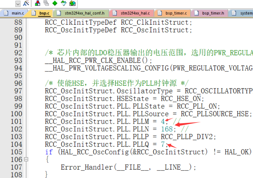

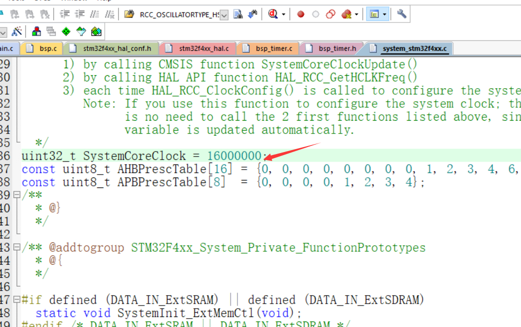

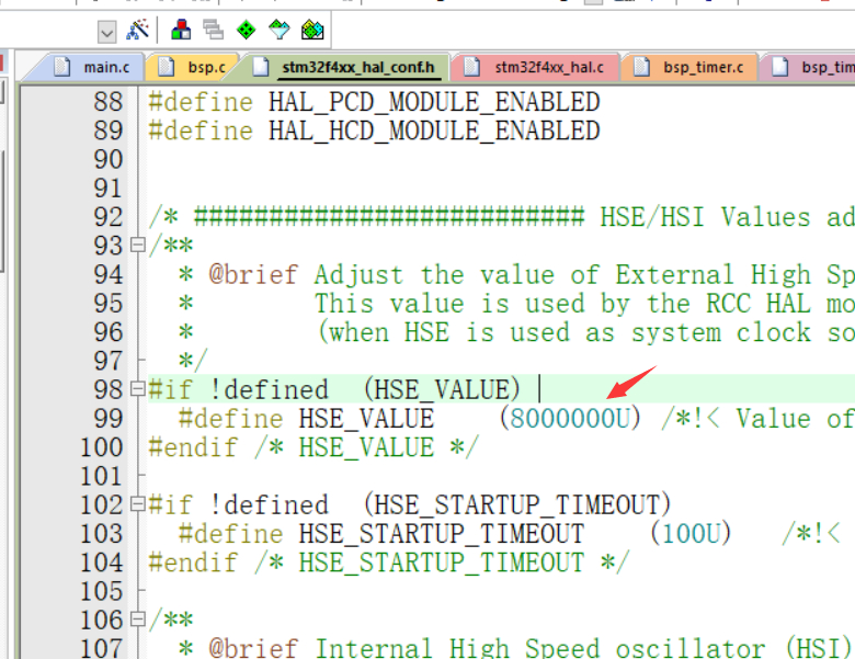

求助:拿到一块工控板,芯片是F407ZGT6,板载晶振是8M的,用安富莱的程序,修改时钟后,单步可以跑起来,全速就无法运行。修改的地方如下图
在网上查过资料后发现有类似的情况,但是他是将16修改为了系统运行频率,

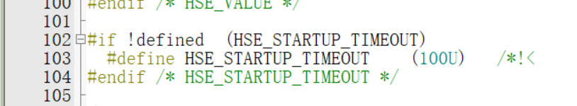

发表于 2022-10-21 00:59:31 | 显示全部楼层
这个参数修改为5000试试

eric2013 发表于 2022-10-21 00:59
这个参数修改为5000试试
谢谢硬汉哥,问题已解决。我浏览程序时看到里面是重定向printf了的,所以我在选择芯片的时候顺手去掉了Micro LIB,就导致这个问题,在魔术棒里加上就好了。
