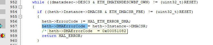

发表于 2022-10-20 16:16:55 | 显示全部楼层

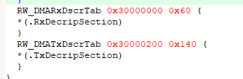

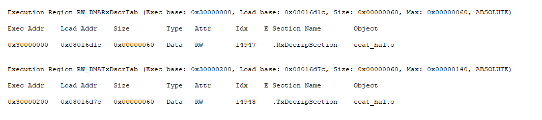

看下map文件,确定分配到指定地址没。然后就是TX和RX的buffer地址设置到那个空间了,也确定下。

 楼主| 发表于 2022-10-20 16:24:59 | 显示全部楼层

发表于 2022-10-20 17:00:08 | 显示全部楼层
TX和RX buffer分配到那个地址了,
还有就是你截图的发送接收描述,以及tx rx buffer的Cache配置了没
