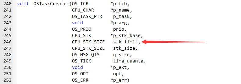

在uCOS-III的早期版本中,是通过下面这种方式简单设置一下堆栈空间剩余百分比位置,但是却没有实际的检测机制去检测是否
进入到相应的剩余堆栈空间中,需要用户去自己做检测。
参数stk_limit

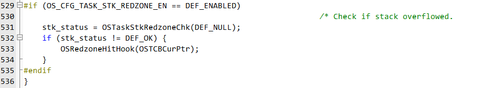

1. 在PendSV中断里面进行任务切换的时候进行检测----->这里主要检测的是任务堆栈的使用情况,以此来检测堆栈是否进入到红灯区
   在OSIntExit函数中也做了任务堆栈使用情况的检测---->检测到当前需要执行的最高优先级任务还被中断的任务时做一次检测

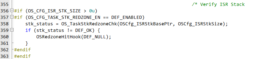

2. 另一个是在OSIntExit函数中------>这里主要是检测的是系统堆栈的使用情况,以此来检测堆栈是否进入到红灯区。
