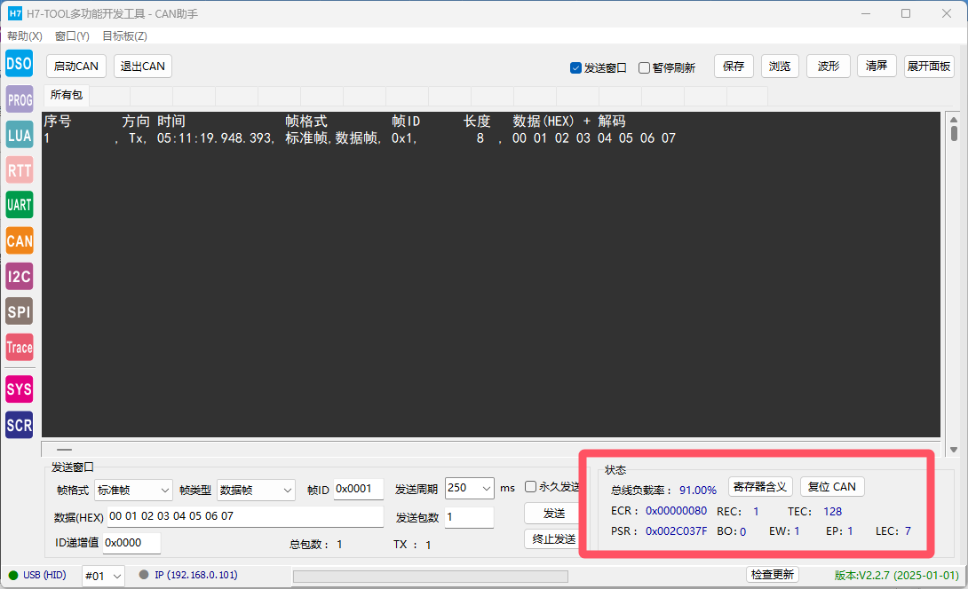

发表于 2025-1-11 20:06:04 | 显示全部楼层
我用的STM32H743,使用了FIFO也会丢包,打开自动重发好了。但是我看原子的例程说必须关掉,不知道为什么。
打开之后感觉重发占用了0.1ms的时间。
发表于 2025-1-12 07:13:43 | 显示全部楼层
可以开,开启硬件自动重发后,会一直发直到成功。
开启后,  重发期间,总线负载率比较高,80%以上, 右下角总线负载变化
