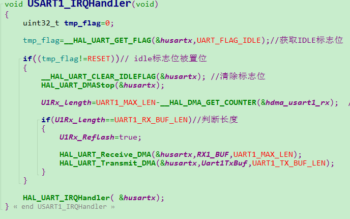

    关于stm32DMA串口收发使用过程中的一些问题,和大家探讨一下。
1、DMA接收必须调用HAL_UART_Receive_DMA()函数。
2、串口DMA发送过程中HAL_UART_Transmit_DMA(),可能触发接收中断,导致接受到发送的数据。
3、对于定时发送的串口数据,容易产生数据接收混乱。
4、串口全双工通信,为何芯片设计不能同步收发,还是使用有问题?

 楼主| 发表于 2022-10-14 14:14:53 | 显示全部楼层
如果在串口空闲中断中启用接收发送,这样是不会有问题。如果把发送HAL_UART_Transmit_DMA(&husartx,Uart1TxBuf,UART1_TX_BUF_LEN)放到主循环中,这样会影响接收的数据。
