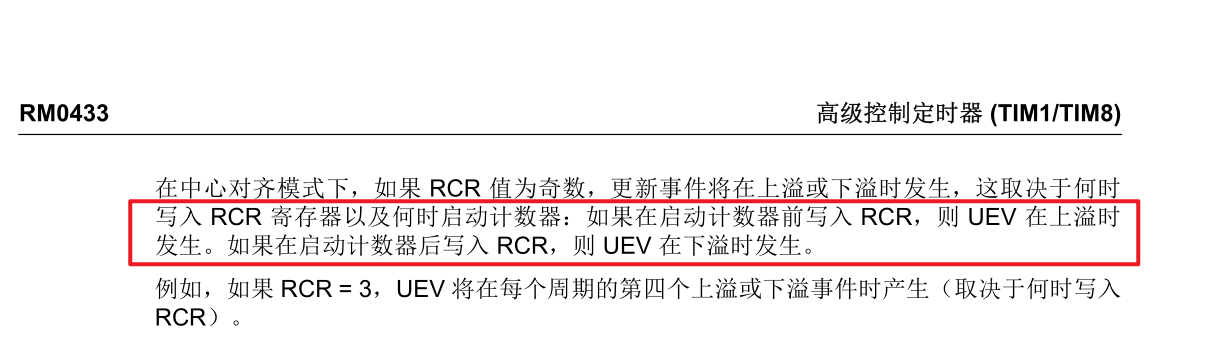

中文手册中的描述为:
在中心对齐模式下,如果 RCR 值为奇数,更新事件将在上溢或下溢时发生,这取决于何时
写入 RCR 寄存器以及何时启动计数器:如果在启动计数器前写入 RCR,则 UEV 在上溢时
发生。如果在启动计数器后写入 RCR,则 UEV 在下溢时发生。
英文手册中的描述为:
if the RCR was written before launching the counter, the UEV
occurs on the underflow. If the RCR was written after launching the counter, the UEV occurs
on the overflow.(如果RCR在定时器启动之前写入,则 UEV 在下溢时,如果RCR在定时器启动之后写入,则 UEV 在上溢时发生)
实际测试结果是与英文手册中描述内容一致,在定时器启动之前写入RCR,更新事件是在下溢发生!!
所有如果有能力还是一定要自己看英文的手册!中文的可能存翻译的错误!!

发表于 2022-10-10 10:45:27 | 显示全部楼层
中文版里面错误略多,之前整理了一些,现在后面不整理了
STM32H7中文参考手册有些地方描述有误,务必要以英文版为主,中文为辅
