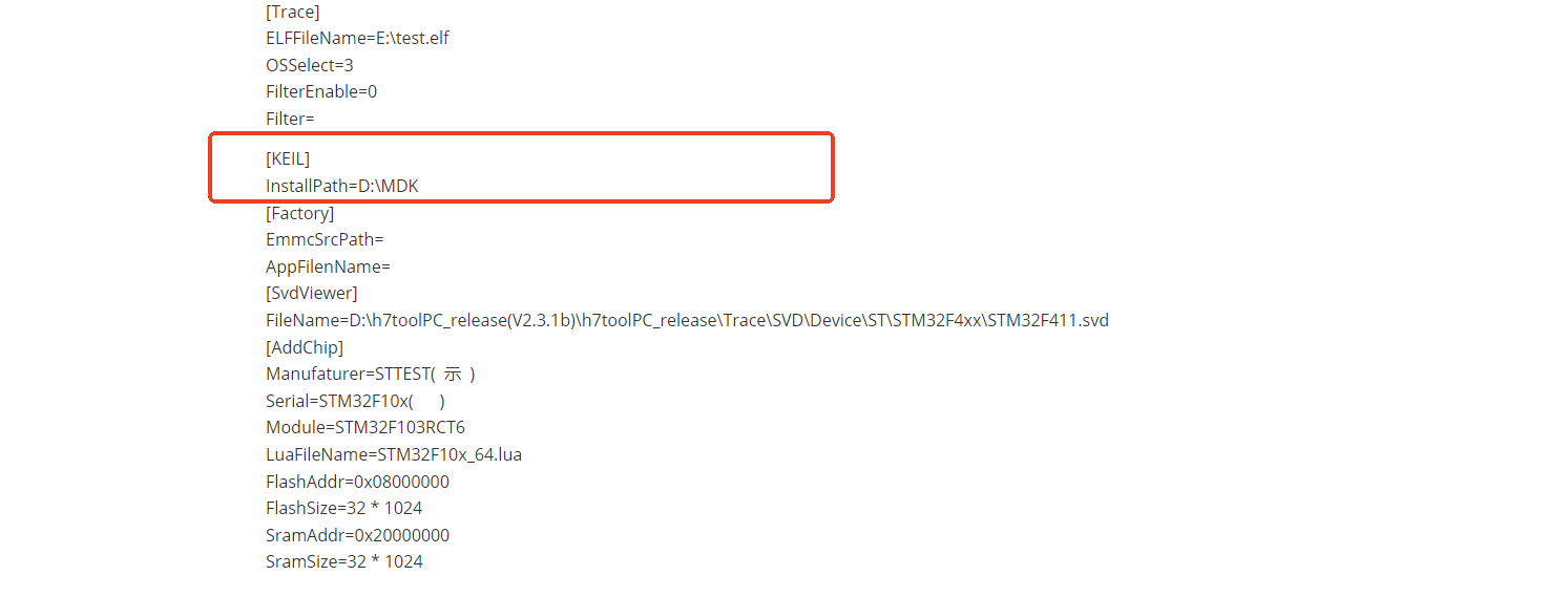

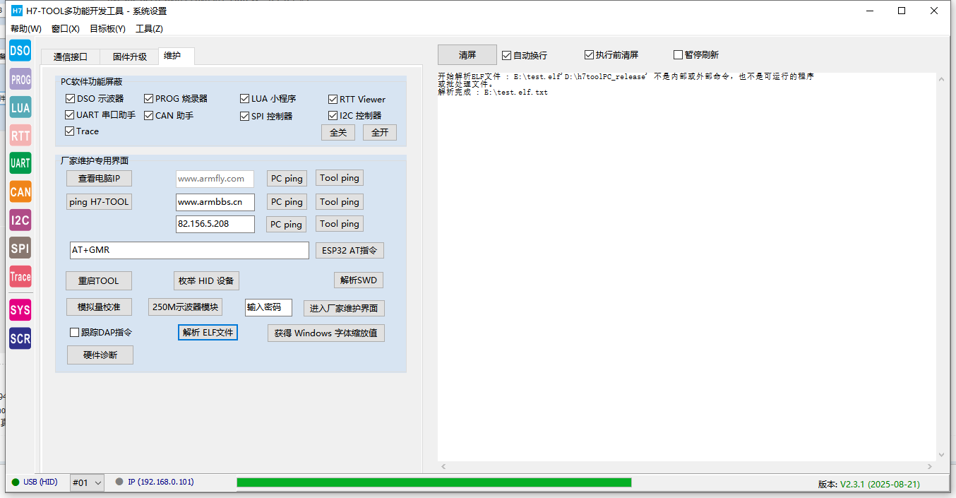

发表于 2026-3-17 17:30:19 | 显示全部楼层
生成的txt是空的
MDK安装目录也是正常的
MDK安装目录也是正常的

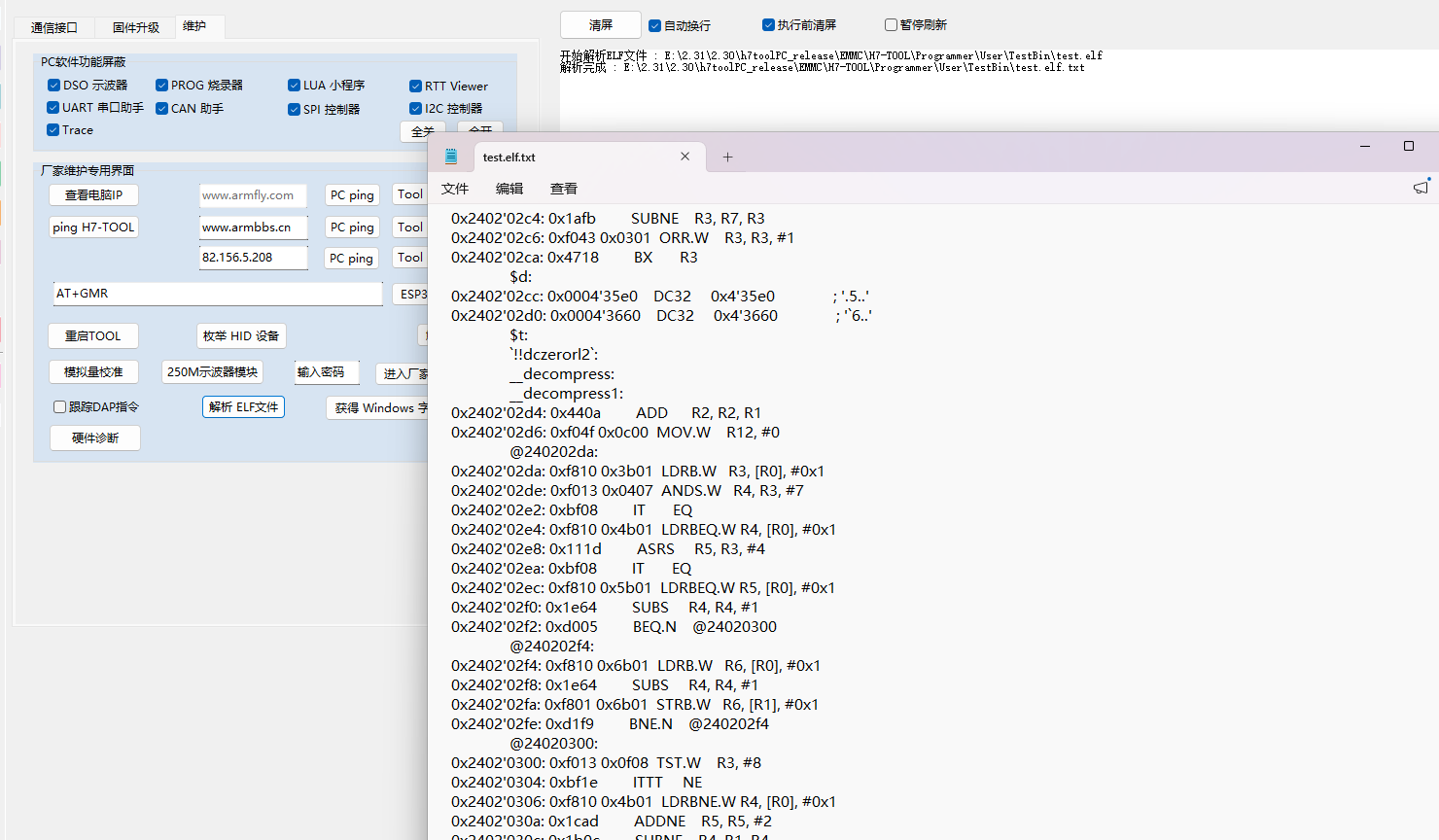

 楼主| 发表于 2026-3-17 17:59:04 | 显示全部楼层
Yhlr 发表于 2026-3-17 17:30
生成的txt是空的
现在的这个2.3.1b此处的解析不是用的MDK,你从这里重新下载一个软件,解析试试,切勿删除上位机里面的文件。
还是不行,换个电脑试试
