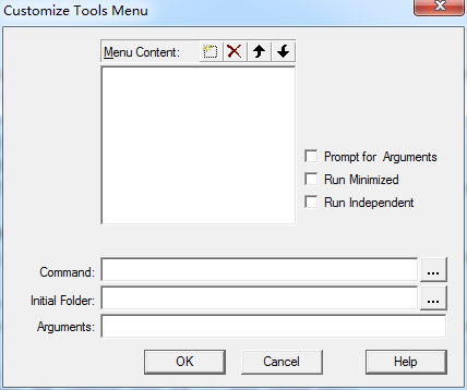

第1步:Tools->Customize Tools Men

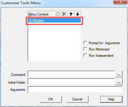

第2步:添加一个菜单项

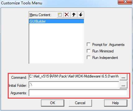

第3不:添加路径
    Command:  C:\Keil_v515\ARM\Pack\Keil\MDK-Middleware\6.5.0\emWin\Tool\GUIBuilder.exe
    Initial Folder: .\
    Arguments:

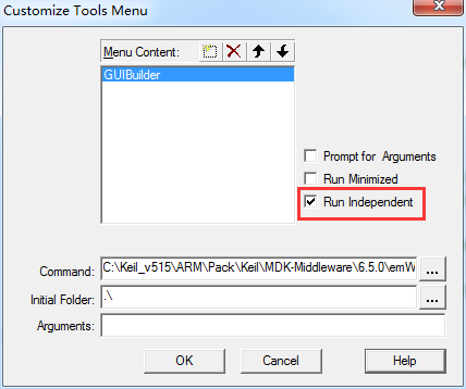

第4步: 选泽复选框,然后点击OK即可。

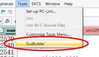

第5步:可以看到Tools菜单上面多了一个选项GUIBuilder,点击就可以使用了。

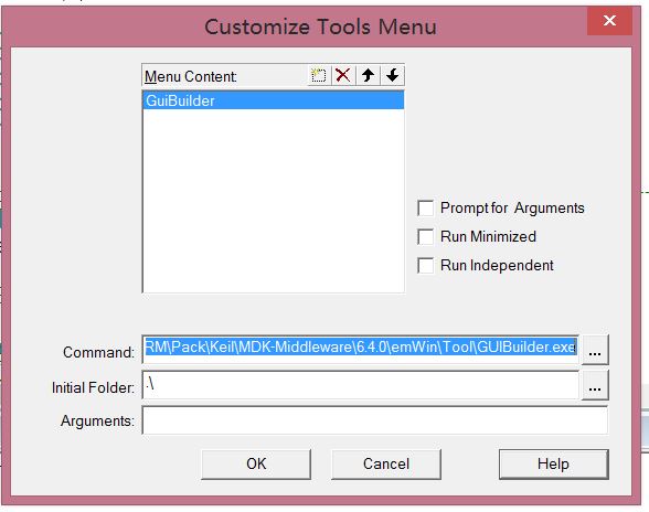

刚试了可以用只是有个地方需要改动一下 就是Command: C:\\Keil_v5\\ARM\\Pack\\Keil\\MDK-Middleware\\6.4.0\\emWin\\Tool\\GUIBuilder.exe
