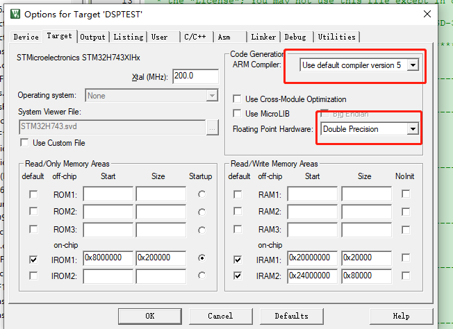

用cubeMX新建了一个工程,在keil中加入DSP库1.10.0版本,软件设置如下面几张图。

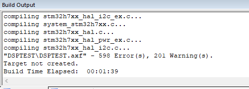

直接编译,出现了将近600个错误
这个新版的DSP源文件使用需要什么特殊的配置吗

注意这个问题。
MDK RTE一键添加最新版DSP库注意事项(2022-03-23)
https://forum.anfulai.cn/forum.p ... 1558&fromuid=58
