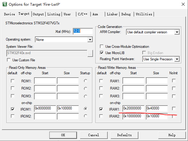

附2:这里配置也是够的

RAM空间设置有误,F407是128KB + 64KB,
其中128KB的地址是0x2000 0000, 大小0x20000
其中64KB的地址是0x1000 0000, 大小0x10000
