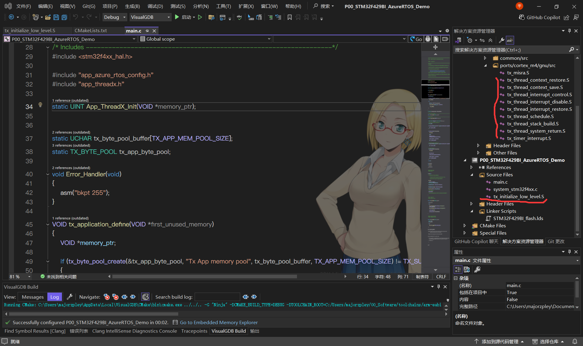

这两天闲的没事想体验下用VisualGDB来开发stm32。先是用其自带的导入keil工程的功能导入了一个V7开发板的裸机程序,toolchain选的是keil自带的ac6
生成,烧录一切正常。
然后又导入了一个ThreadX的模板工程,编译后出现大量错误,提示ThreadX内核.S文件存在语法错误,最离谱的是绝大多数错误指向的还是注释,感觉根本没有正确识别文件类型。
比如下面这一小段,竟然会把“ThreadX”认为是未知的指令
不知哪位兄弟有相关经验。
