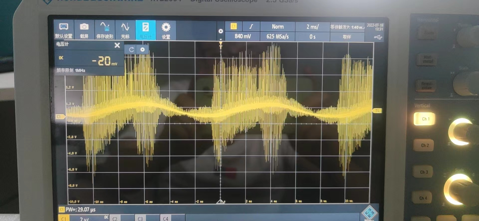

实际的AD口的波形 有点差,请教下用什么滤波会好点?现在使用的是DMA全时间段采集后均值滤波后,不能解决,这个干扰应该是开关管引入的,无规律。不知道直接用IIR还是FIR能不能解决。

实际的电路无法优化了,只能软件上解决

你这毛刺是示波器引入的吧

用示波器FFT功能看一下干扰信号+原始信号的频谱,和待测信号的频率范围对比,设计对应的FIR滤波器来滤波

如果不是固定频率范围的波形,不可以使用经典滤波器IIR FIR等。
试试中值滤波器看看
STM32H7的第2版DSP数字信号处理教程更新中值滤波器章节,适合噪声和脉冲过滤,支持逐个数据的实时滤波

stm32g030可以使用DSP库吗?

没问题。
