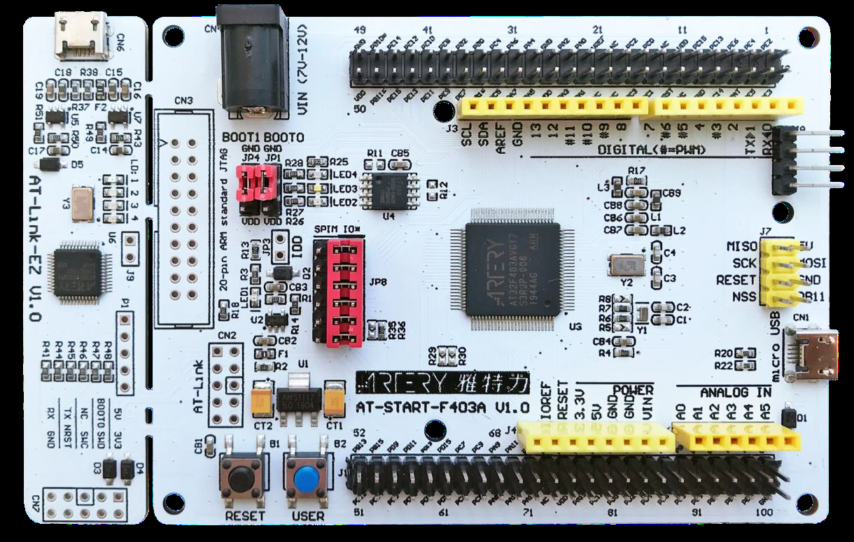

硬件资源
1) AT-START-F403A V1.0开发板(其他型号请使用对应的开发板)
2) I2S2:PB12,PB13,PB15; I2S3:PA15, PB3,PB5
软件资源
1) SourceCode
i2s_dma_half_full_transfer源程序
注:所有project都是基于keil 5而建立,若用户需要在其他编译环境上使用,请参考
AT32xxx_Firmware_Library_V2.x.x\project\at_start_xxx\templates中各种编译环境(例如IAR6/7,keil 4/5)进行
简单修改即可。
示例使用
1) 打开 i2s_dma_half_full_transfer源程序,编译后下载到实验板
2) 如果用AT-START-F403A V1.0 开发板,请选择 AT32F403A 项目工程
3) 连线方式
PB12 < ---- > PA15
PB13 < ---- > PB3
PB15 < ---- > PB5
4) 通信成功且数据无误,LED2会点亮。
