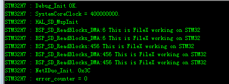

HAL_SD_ReadBlocks_DMA() 会读少2个数据,调用HAL_SD_ReadBlocks()一次后,HAL_SD_ReadBlocks_DMA() 读的数据又正常了。HAL_SD_WriteBlocks_DMA()写函数没发现有这个BUG。  软件版本X-CUBE-AZRTOS-H7-2.1.0

没有bug,不过建议使用最新的1.10库。使用这个一定注意DMA的4字节对齐问题和Cache问题。
