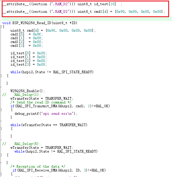

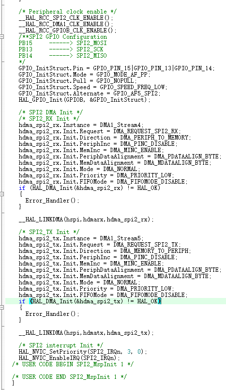

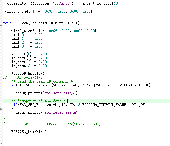

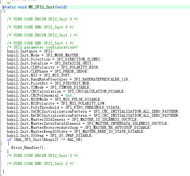

做了一个小样,
单独使用SPI访问W25Q的时候很正常
加上SPI dma模式传输就有问题,附关键代码

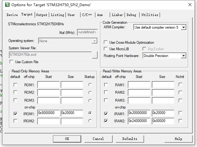

发表于 2022-5-31 18:15:18 | 显示全部楼层
你工程的主RAM空间使用的那个,这个最关键。

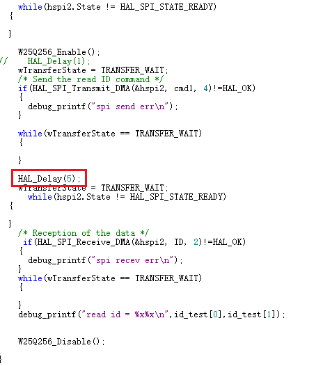

 楼主| 发表于 2022-6-1 11:14:01 | 显示全部楼层
还有个关键的问题,现在我在mdk仿真时,在spi dma发送w25q命令一定要在读和写中间加入延时才能正确读取,否则全速运行仍然会出问题。spi的时钟已经配置的很低了只有6M。 2.png
发表于 2022-6-1 11:28:45 | 显示全部楼层
仅勾选下面这个,DTCM空间不支持普通DMA的。

 楼主| 发表于 2022-6-1 11:47:35 | 显示全部楼层
