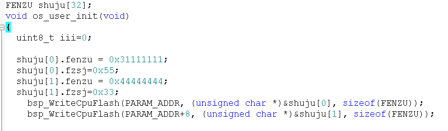

image.png 这样就可以写入
image.png 用for循环写入就不是想要的结果
image.png 这个结果不正确 请教什么问题 谢谢

运行结果跟你代码写的一致,没有毛病,只是你代码写的跟你想的不一致而已,循环都已经自加过了,循环体内又自加,那不就是运行的结果吧

@yklstudent 谢谢你   是我犯的低级错误
