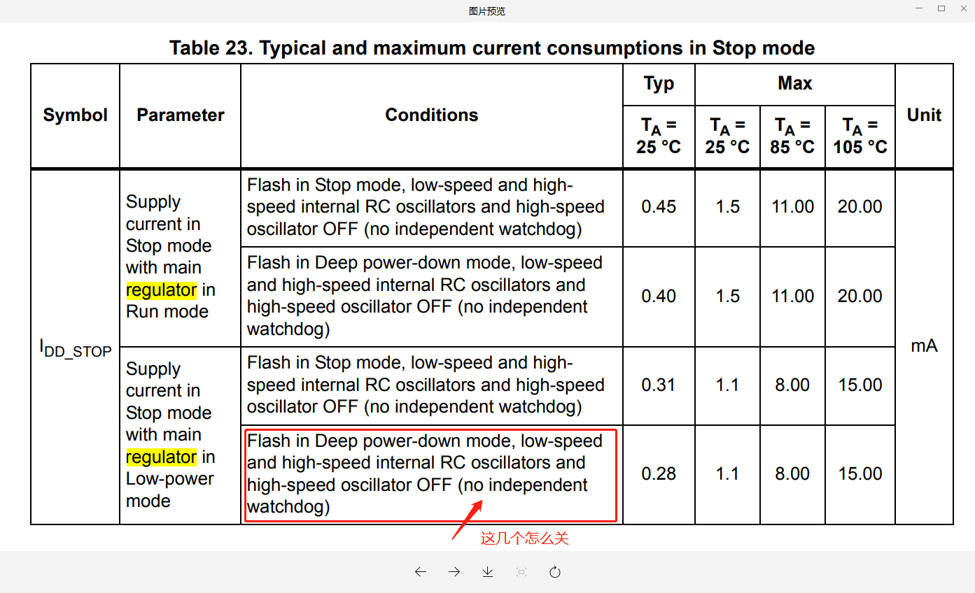

 楼主| 发表于 2022-4-26 11:22:13 | 显示全部楼层
eric2013 发表于 2022-4-25 17:25
当前是怎么测试的,可以考虑弄个裸芯片测试,不要加电源稳压芯片,不接外置晶振,就一个上电复位,可以测试 ...
待机模式300ua  说明外部电路漏电已经很小了
停止模式还有3个ma左右 是不是说明某些IO口漏电了
我看手册进入停止模式的极限功耗是有条件的[img][/img]

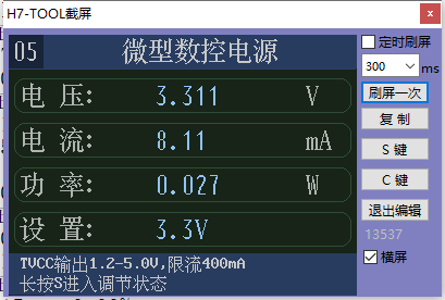

 楼主| 发表于 2022-4-26 12:10:13 | 显示全部楼层
eric2013 发表于 2022-4-26 12:06
4ma感觉有点太高了。
但是进入停止模式能达到0.3ma哦  太奇怪了

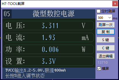

 楼主| 发表于 2022-4-26 14:43:45 | 显示全部楼层
IO全部设置为
[C] 纯文本查看 复制代码
	GPIO_InitStructure.GPIO_Pin =  GPIO_Pin_All;
  GPIO_InitStructure.GPIO_Mode = GPIO_Mode_AN;
  GPIO_InitStructure.GPIO_OType = GPIO_OType_OD;
  GPIO_InitStructure.GPIO_Speed = GPIO_Speed_100MHz;
  GPIO_InitStructure.GPIO_PuPd = GPIO_PuPd_NOPULL;
  GPIO_Init(GPIOA, &GPIO_InitStructure);//初始化
	GPIO_Init(GPIOB, &GPIO_InitStructure);//初始化
	GPIO_Init(GPIOC, &GPIO_InitStructure);//初始化
	GPIO_Init(GPIOD, &GPIO_InitStructure);//初始化
	GPIO_Init(GPIOE, &GPIO_InitStructure);//初始化
	GPIO_Init(GPIOF, &GPIO_InitStructure);//初始化
	GPIO_Init(GPIOG, &GPIO_InitStructure);//初始化
电流降到1.48ma
42
81
207
207
 楼主| 发表于 2022-4-26 15:04:34 | 显示全部楼层
成功了  部分IO口时钟少开了  现在在500ua 左右
