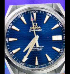

请教下,guix 按照教程增加了 表盘显示功能后,貌似触摸屏反应贼慢 ?秒针刷新还卡顿 ?
guix 绘制表盘,表针模拟 机械表 运行-时尚-高清完整正版视频在线观看-优酷 (youku.com)
视频里面,表针运行到 11s 左右的时候就会卡住大概 2s 左右,然后接着继续运行,这个卡的时间不一,但是貌似1-2分钟都会出现一次卡死现象

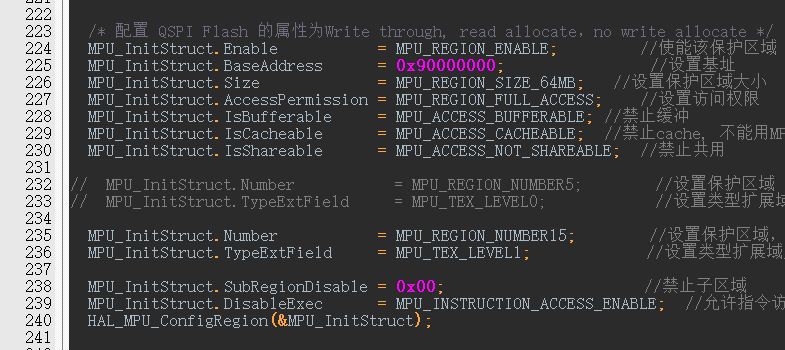

QSPI Flash的Cache开了没

qspi 下载算法里面没有开启 cache 功能,

我的意思是,你当前的程序全部是在QSPI Flash刷的话,开启QSPI Flash的Cache试试。

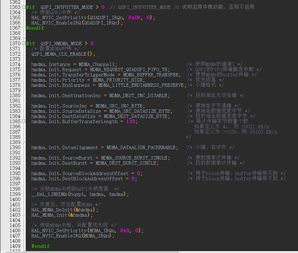

你好,问一下,qspi 使用 xip 功能,在进入到用户 app 里面,qspi 能不能使用 中断 + mdma 功能啊 ?

你好,我在 app 端,开启了 中断,dma,貌似也还是不行,
触摸屏还是反应很慢很慢,

fmc 扩展 io 不受控的解决方法找到了,就是我在 usbx 里面配置了 mpu,但是这个 mpu 与其他的 mpu 发生了冲突造成,解决方法将其屏蔽或者修改 即可。
