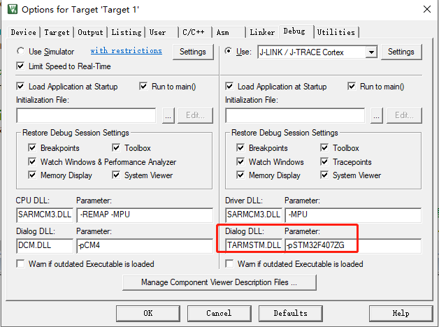

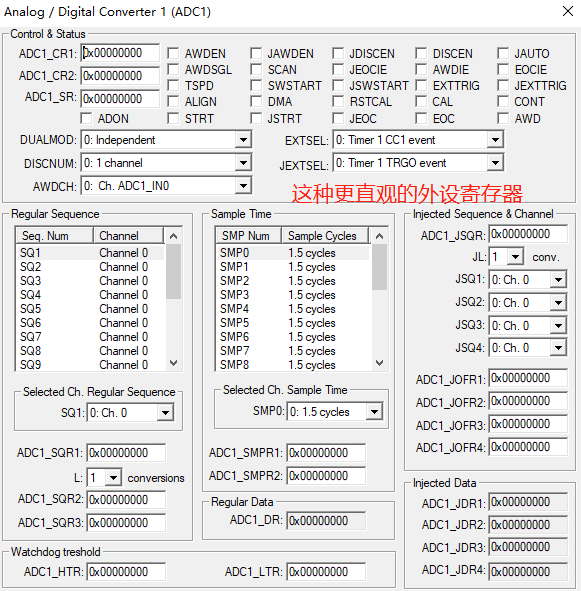

SMT32F407 Dialog DLL已经设置如下,没有F103那种更直观的外设对话框了?
找问题时,那个原始的外设寄存器太不给力了。
我看ARM官方帖子(下方链接)里说的软件仿真只有F103(DARMSTM.DLL),没有说硬件仿真(TARMSTM.DLL)?
UVISION DEBUGGER: Simulation of Cortex-M Devices (arm.com)
KEIL-MDK仿真STM32系列CPU的调试参数设置_booksyhay的博客-CSDN博客_darmstm.dll

官方懒了,后面型号都没弄。
