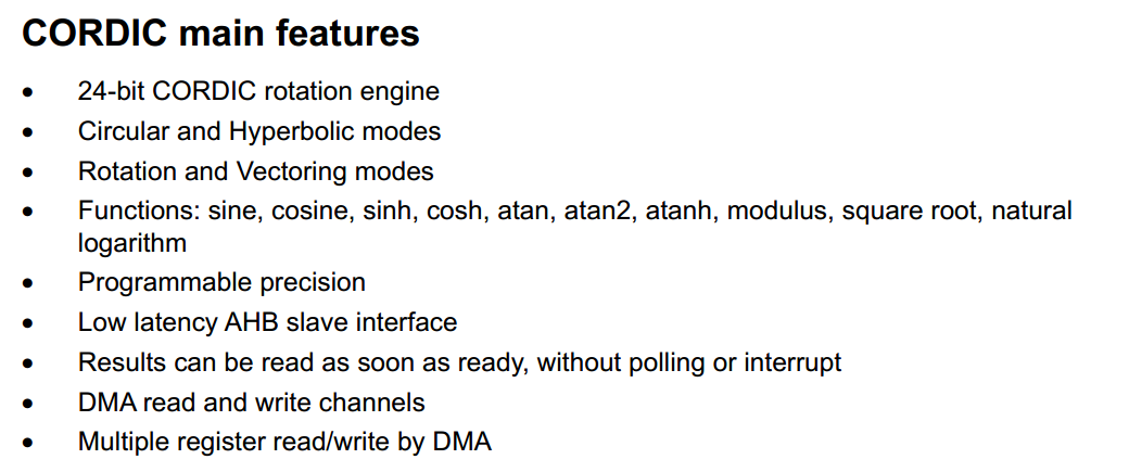

发表于 2022-4-15 01:37:01 | 显示全部楼层
用H730,带硬件三角函数加速。
45
45
 楼主| 发表于 2022-4-28 13:06:26 | 显示全部楼层
eric2013 发表于 2022-4-15 01:37
用H730,带硬件三角函数加速。
请问你这个文档在哪里看的
发表于 2022-4-29 09:04:26 | 显示全部楼层
aqwtyyh 发表于 2022-4-28 13:06
请问你这个文档在哪里看的
H730的参数手册里面
