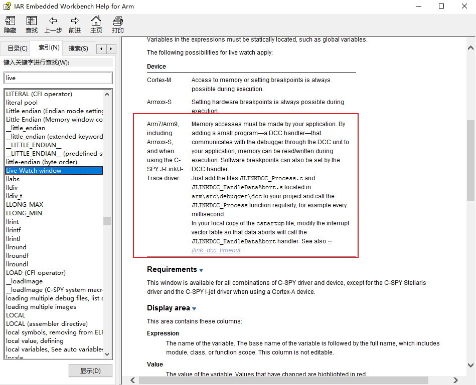

使用的iar8.5版本,然后使用j-link在线调试,按照手册在工程里周期性的调用“JLINKDCC_Process”这个函数,
才能在线查实时查看变量!

没用过Cortex-M以外的核,没经验,看文件是说得挺明确的

优化等级设置过了,今天试了一下,需要按照最后一句设置一下超时时间,默认的超时时间时100ms,把超时时间设置大一些好像就又可以了

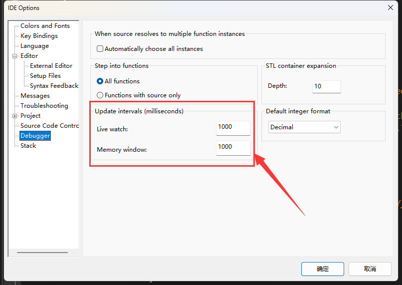

请问超时时间再哪里设置呀?
124629
发表于 2023-5-27 09:21:10 | 显示全部楼层
928984636 发表于 2023-5-26 11:20
请问超时时间再哪里设置呀?
