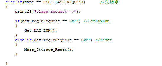

该部分解析,可由用户在函数void usb_control_transfer(void)中添加需要的处理函数。该函数由航芯官方例程里提供。在做U Disk程序移植时,需添加GetMaxLun和Storage_Reset处理函数,如下图所示:

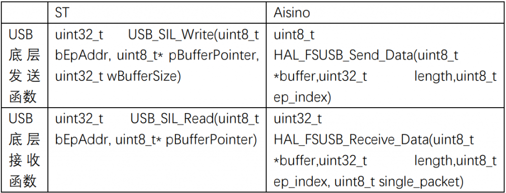

在本文所述的代码中,ACM32F403采用EP1完成数据的收发工作。主要是完成对SCSI协议的解析工作。移植过程中,需要文件mass_mal.c、memory.c、scsi_data.c、usb_scsi.c、usb_bot.c及其头文件。本段主要就上述文件中代码需要改动的地方进行说明,部分参数需要重新定义,读者可自行解决。下表列出了ST和Aisino的USB收发功能函数,该部分移植时需要修改的主要部分:
