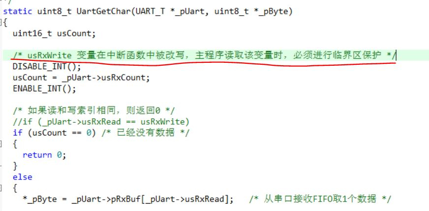

我是新手小白,刚学到串口程序,对于其中有一段代码不太理解,就是这个变量临界区保护是什么原因,如果不进行保护又会怎样呢,感谢大佬解答!

哦哦,好的,还有一个问题就是之前忘记问了,就是那个临界区保护具体是代码里面的什么操作,我可以理解为那个先关中断进行数据读取之后再开中断吗

可以,临界区主要是处理任务调用的环境,或者任务和中断之间调用操作同一个数据。这种场景比较多。
