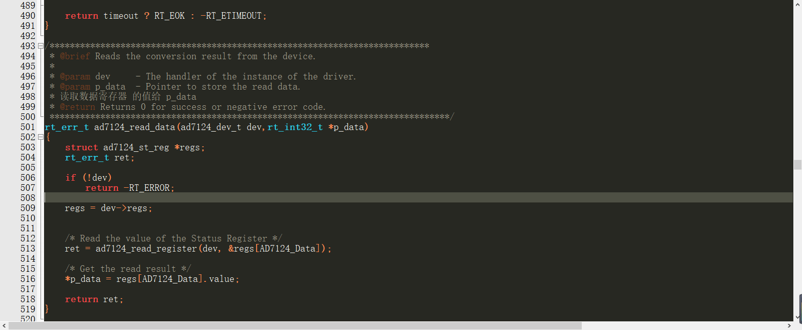

这是在硬汉哥论坛里下的主题。在ANSI下是完全正常的
但是换了编码后就不能用了,颜色还在,字体丢了,用是可以用但是太丑了。

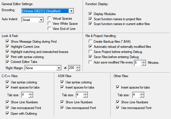

发表于 2022-2-25 16:57:55 | 显示全部楼层
从5.34还是哪个版本以后的都这样了,使用GB2312编码时,有很多字体设置没效果了

发表于 2022-6-11 14:08:10 | 显示全部楼层
XTMxtp 发表于 2022-6-2 09:45
编码方式改成GB2312锁字体,从5.34开始有这个bug,现在5.37出了都还有,特地去逛了一波keil的论坛,是没 ...
gb2312中文不能改字体,utf-8的可以。

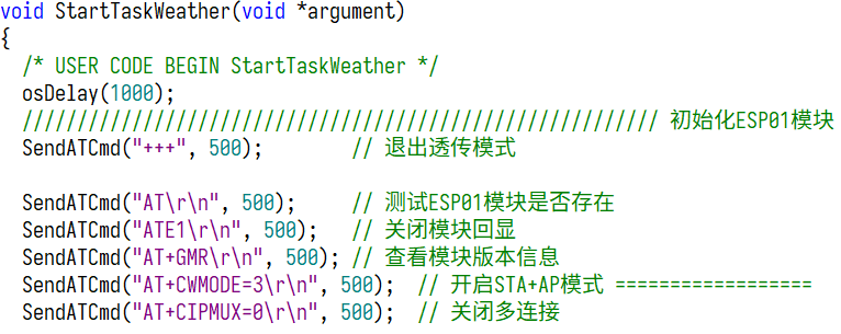

发表于 2022-6-13 15:02:18 | 显示全部楼层
中文字体推荐:等距更纱黑,偶尔打开大文件显示卡顿
https://mirrors.tuna.tsinghua.ed ... othic-ttf-0.36.4.7z
或者我自己做的混合字体:思源黑体+JetBrains,就是有中英文符号区分不明显的问题
https://gitee.com/zalileo/hdum4-board/blob/master/思源黑体JetBrains8.ttf
大家还有没有推荐的?

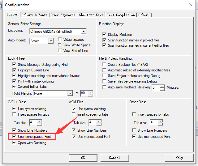

谢谢分享,还有微软雅黑,很好。
另外使用非等宽设置这里
