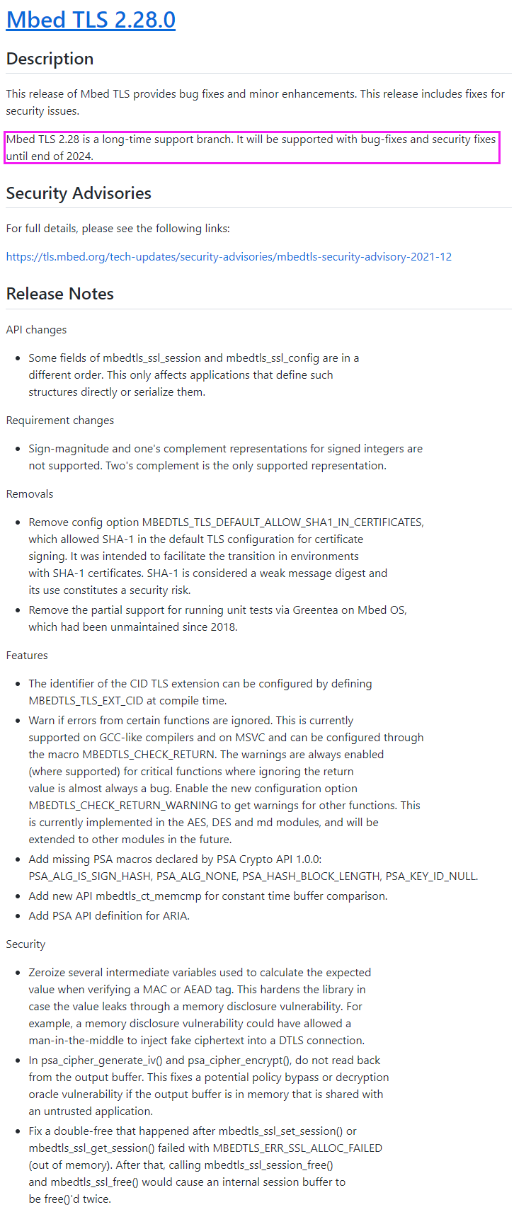

 楼主| 发表于 2022-2-17 09:31:51 | 显示全部楼层
现在MDK的MbedTLS更新是CMSIS-mbedtls有个版本,V2.28,然后mbed物联网系统有个版本V3.1.10,它是当前的最新版,MDK的比mbed低一个版本
