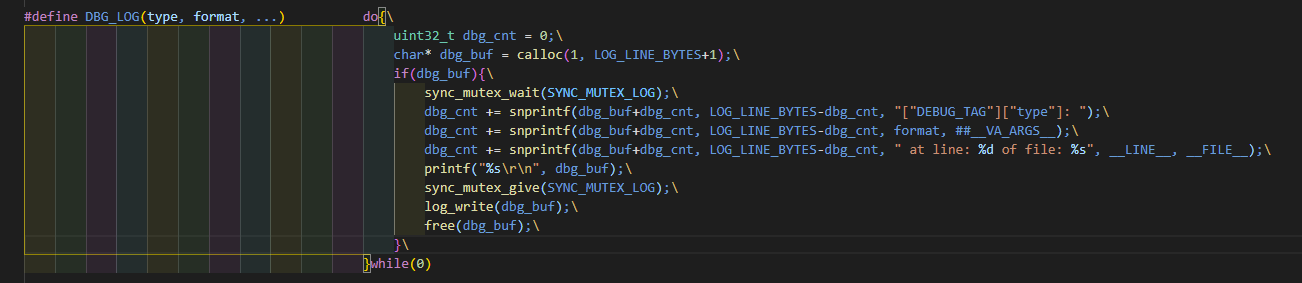

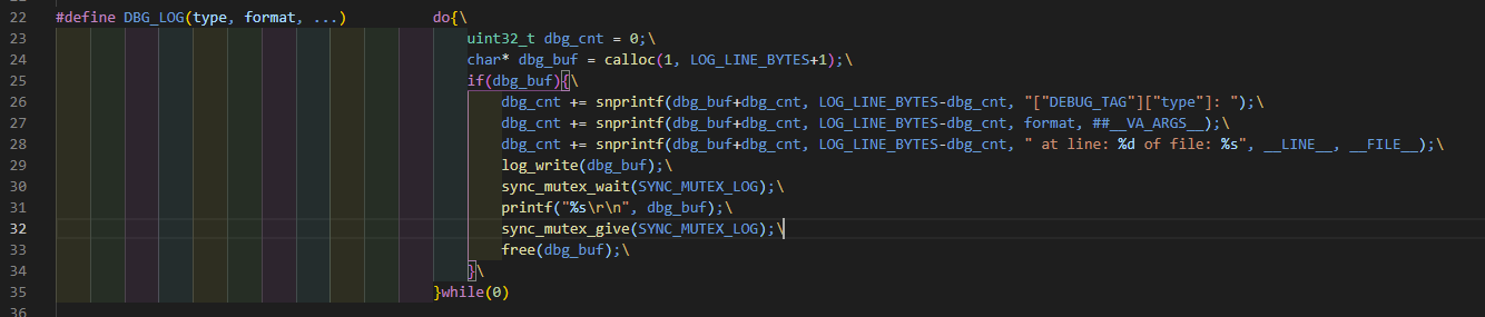

 楼主| 发表于 2022-1-27 15:40:01 | 显示全部楼层
eric2013 发表于 2022-1-25 17:37
方便的话,分享一个你递归测试有问题的代码,代码越简单也好,最好递归里面只有个sprintf。
然后我帮你 ...
经过上次扩大堆栈到很大暂时解决问题后,后面又出现了死机。。。
最终经过排除法,发现问题在以下代码上。
用这段代码做信息输出和 log 记录时,就会死机。 但是把 log_write 屏蔽就不会死。   log_write 是保存调试信息到 log 文件。
将上面代码中的  sync_mutex_give(SYNC_MUTEX_LOG);\  移动到   log_write  的下一行,也不会死。。。
或者将调试宏改成下面的形式,也不会死。。。  (死机问题解决后,堆栈改小到 16K 也没问题)
不是太明白这里面的具体区别,按我的理解,互斥量主要是保证 printf 的原子性,防止输出的内容被穿插。
snprintf 已经是可重入的,不需要另外保证。  在生成了 dbg_buf 的内容,且 printf 输出之后, log_write 应该可以不用互斥量保护也是能行的,但实际上会死机。
然而后面的代码把 snprintf  和 log_write  完全排除在 互斥量保护之外,却也不会死机。。。 这里就很难理解了。。
不知道大佬有何见解
