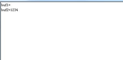

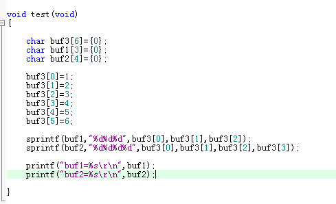

如图为什么只有buf2能正常打印,而 buf1是空的

buf1和buf2都越界了。。。sprintf用的时候,buf1变成了字符串,末尾会加一个字符'\0'。但是它的空间却是不够。  buf2的输出只是侥幸。 你可以把buf1和buf2定义的空间都多加1个字节就好了。

好的,谢谢
