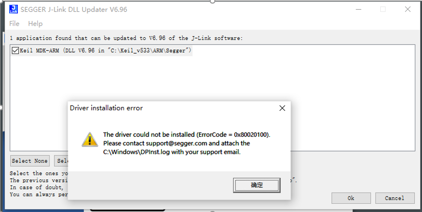

发表于 2022-1-14 17:42:48 | 显示全部楼层 |阅读模式
如图:驱动是V696 JLINK 是V10

发表于 2022-1-14 18:38:25 | 显示全部楼层
安装最新的7.5x试试。

发表于 2022-1-16 17:53:31 | 显示全部楼层
也许只是权限问题,可以看看log里记录了什么原因
