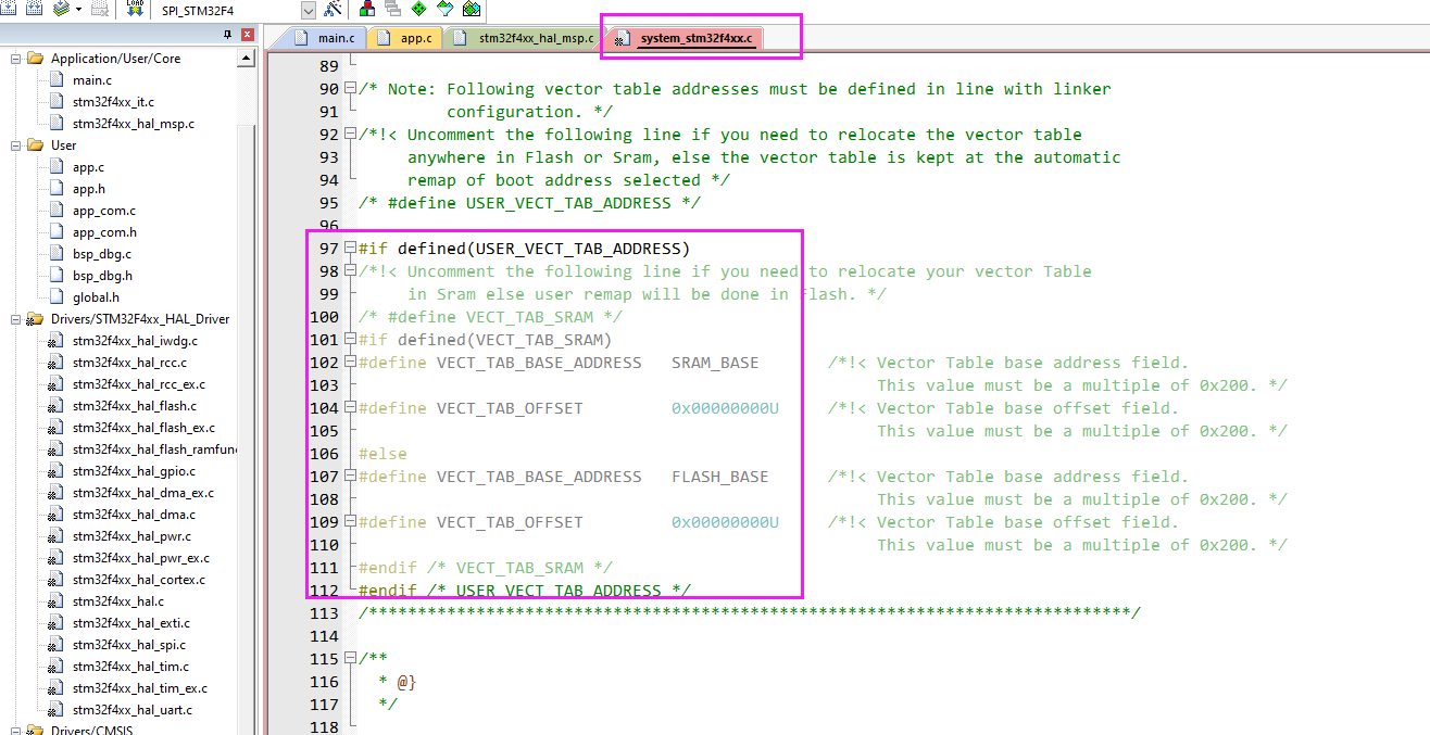

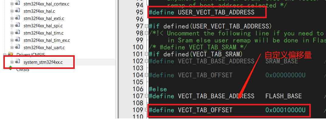

        SCB->VTOR = ADDR_APP_ENTRANCE;

3 中断向量表位置直接在这里设置好。
别的问题得逐步排查应用了

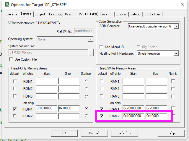

发表于 2021-12-30 09:11:19 | 显示全部楼层
你当前的工程是特地没有勾MicroLib微库支持吗。可以勾上试试。

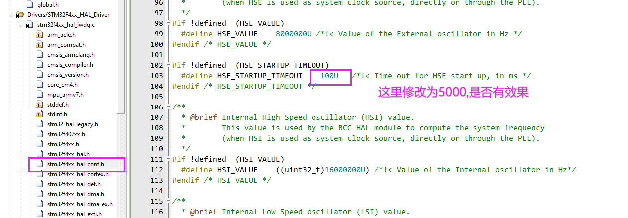

还要就是这里的延迟有必要修改下。:

      按照你的建议修改了,还是无法跳转,换成AC5不开优化可以跳转。还是跳转函数被优化的问题。简化后的跳转函数如下:AC6,O0优化等级,加了static可以跳转,不加不能跳转。

两个关键点:
1、boot实现跳转申明的函数指针在Keil AC6编译器下需要定义为static(也可以定义为全局变量),否者该函数指针变量会被优化;
  1. void flash_run_user_app(uint32_t Address)
  2. {
  3.     // static类型
  4.     static void (*SysMemBootJump)(void);        /* 声明一个函数指针 */
  5.     /* Jump to user application */
  6.     SysMemBootJump = (void (*)(void)) (*((__IO uint32_t *) (Address + 4)));
  7.     // 开总中断
  8.     __set_PRIMASK(0);
  9.
  10.     __set_MSP(*(__IO uint32_t*) Address);
  11.
  12.     SysMemBootJump();
  13.
  14.     while(1)
  15.     {
  16.     }
  17. }
复制代码
或者
// 大小自定义
SCB->VTOR = 0x00010000;
