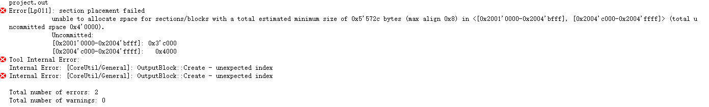

在移植GUIX的时候出现的问题,编译的时候显示的问题
发表于 2021-12-28 15:11:14 | 显示全部楼层
RAM超了。

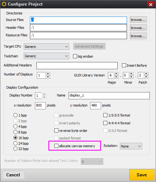

 楼主| 发表于 2021-12-28 15:55:41 | 显示全部楼层
找到问题所在了,我GUIX studio生成的代码有问题,不过怎么改还在研究
发表于 2021-12-28 17:59:41 | 显示全部楼层
嗯,不要勾选这个就可以了
