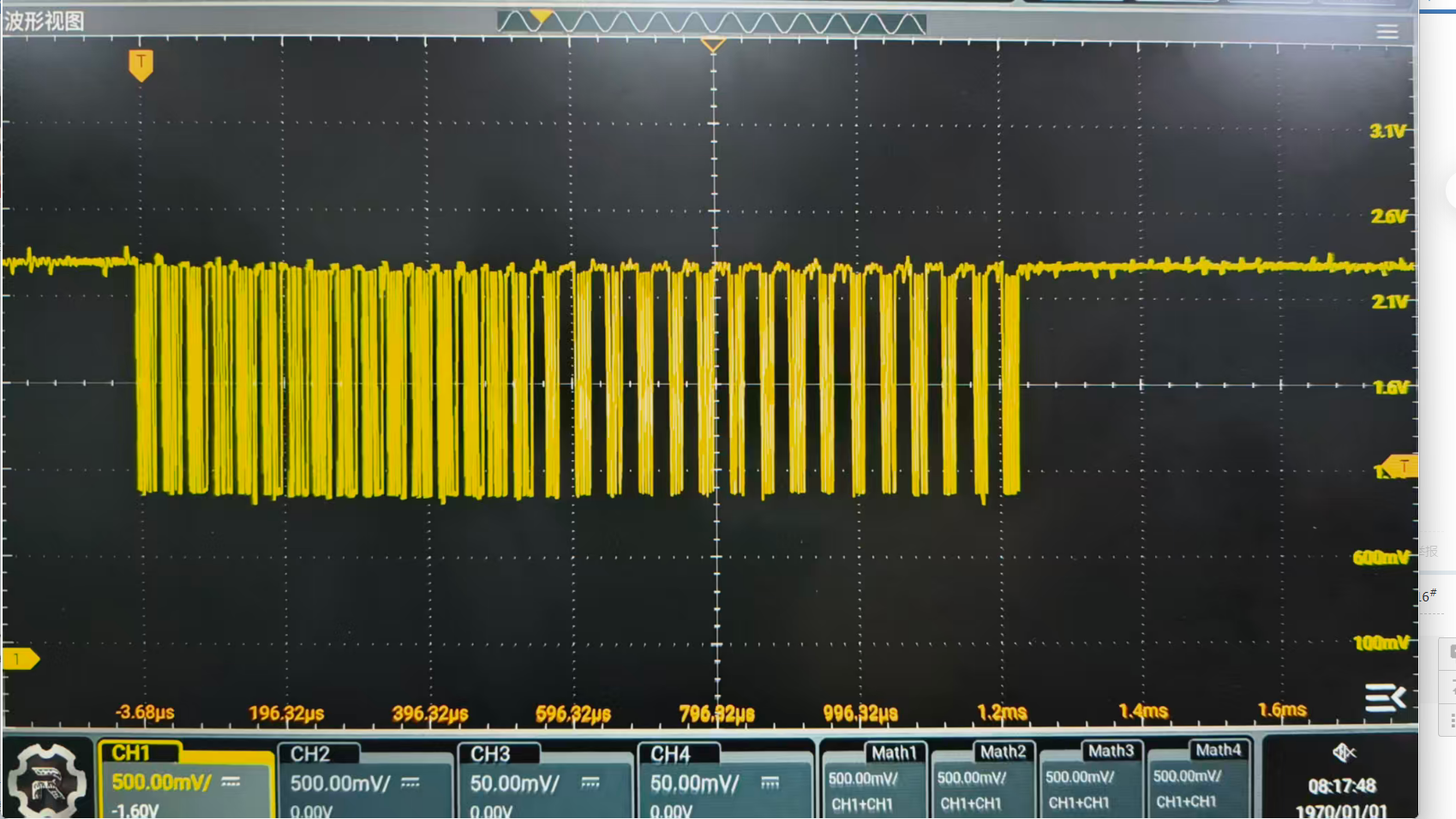

发表于 2026-1-20 10:28:39 | 显示全部楼层
硬汉哥,我是用H7的开发板,把这个例程
例程
例程
file:///C:/Users/16349/Desktop/a88036cb-1921-4b61-8af7-2ae258c13f58.png
修改为仲裁段1M,数据段4M,可以正常收发,但是把数据段修改为5M,波形就乱了,这是我用示波器抓出来的波形
file:///C:/Users/16349/Desktop/0e5aa56a-fe7a-40a5-80a6-7feb9f5e1453.png
124425
 楼主| 发表于 2026-1-20 11:00:37 | 显示全部楼层
dipsy 发表于 2026-1-20 10:28
硬汉哥,我是用H7的开发板,把这个例程
你用那款PHY芯片,V7开发板上的PHY不支持5M
发表于 2026-1-20 11:04:46 | 显示全部楼层
