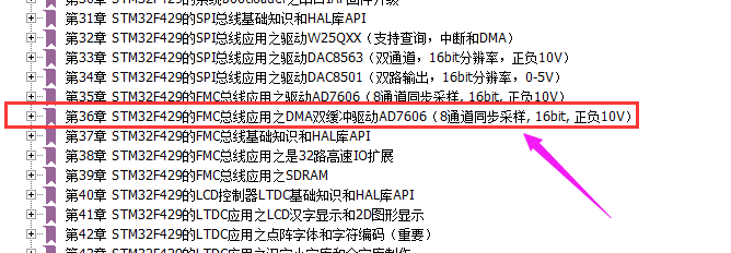

发表于 2021-12-9 09:19:13 | 显示全部楼层
可以使用DMA突发模式,例子参考这个。
我的这个是1次触发,8次16bit数据读取。
