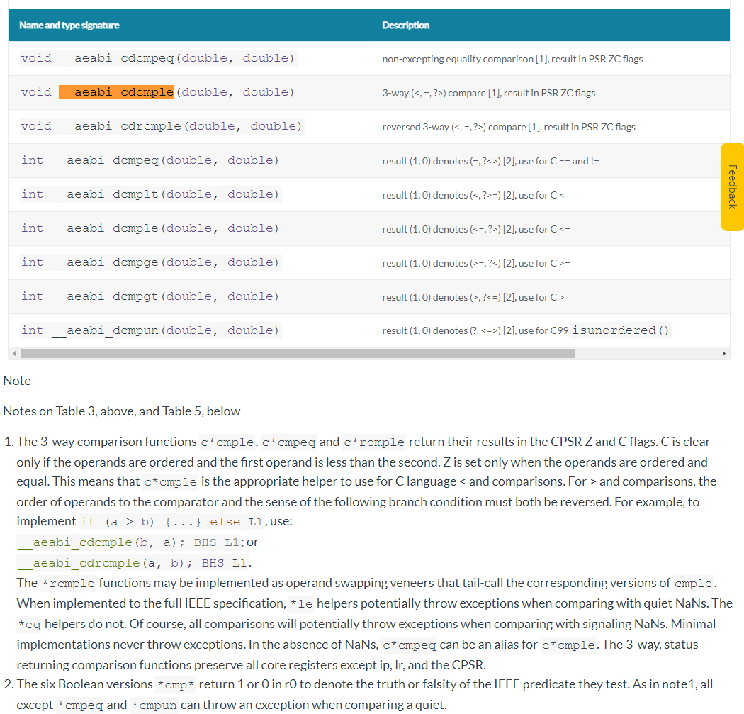

STM32F401VE使用arm-none-eabi-gcc编译,跑着跑着进入__aeabi_cdcmple有人遇到过吗?__aeabi_cdcmple是啥玩意?

eric2013 发表于 2021-12-7 15:49
https://developer.arm.com/documentation/ihi0043/latest
明白了,浮点数比较的指令。但是怎么会导致主控宕机呢,每次都是跑一会儿才宕机的。
