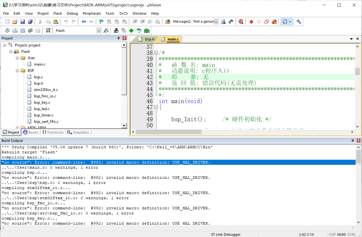

[MDK] "no source": Error: command-line: #992: invalid macro definition: USE_HAL_DRIVER.
发表于 2021-12-4 12:53:04 | 显示全部楼层 |阅读模式
是不是找不到位置?
这是什么问题啊
这是什么问题啊

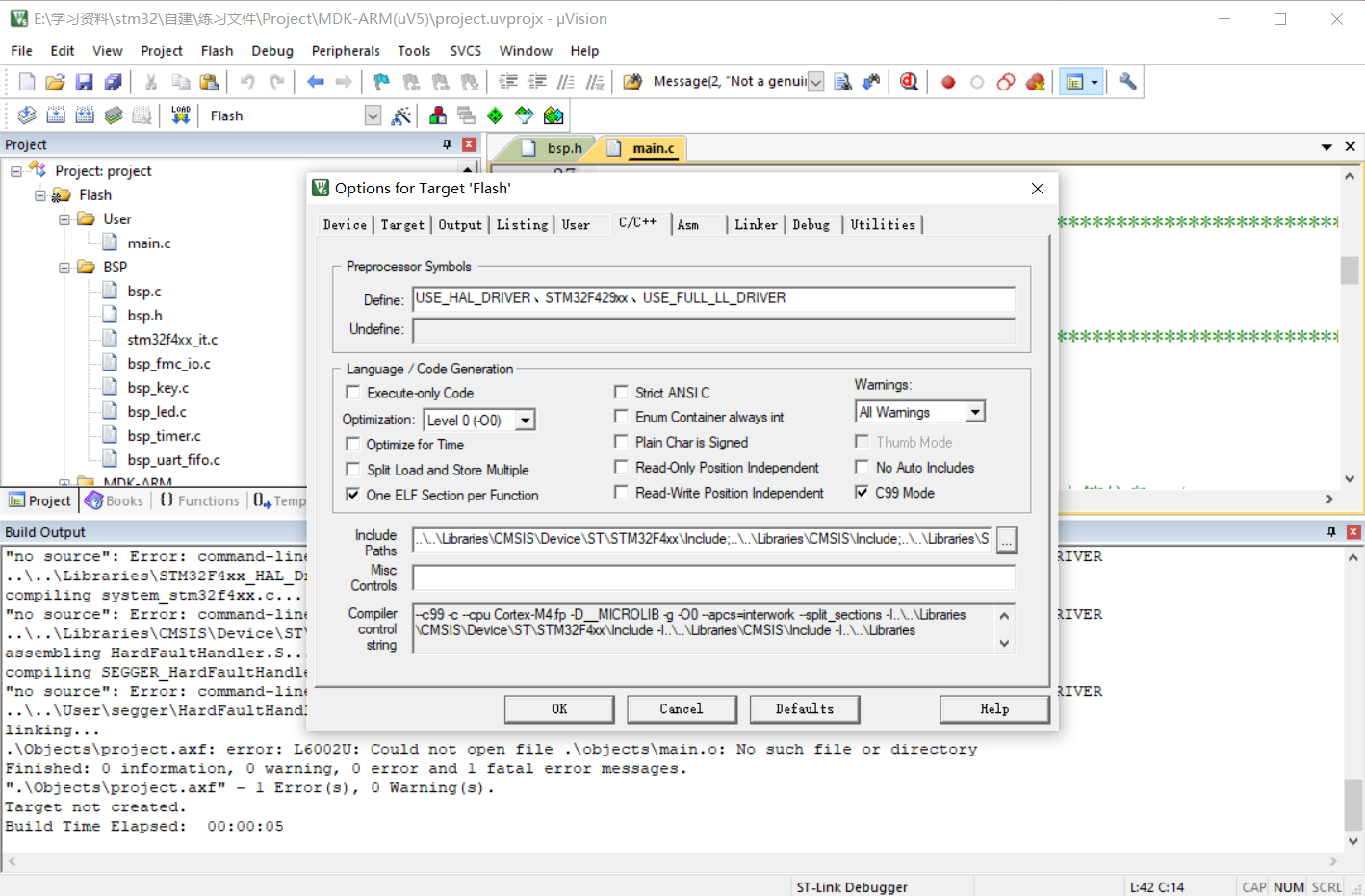

发表于 2021-12-4 13:07:49 | 显示全部楼层
option选项的C/C++里面的宏定义书写应该有问题,后缀是个半角顿号,不是点号。
 楼主| 发表于 2021-12-4 13:21:36 | 显示全部楼层
屏幕截图 2021-12-04 132040.png 没用啊
124628
发表于 2021-12-4 13:23:19 | 显示全部楼层
要是半角,不能是全角。
 楼主| 发表于 2021-12-4 13:33:06 | 显示全部楼层
eric2013 发表于 2021-12-4 13:23
要是半角,不能是全角。
非感谢您
