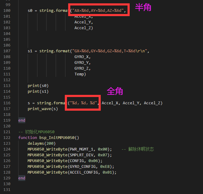

这能看出来是全角还是半角:
18
24
24
发表于 2021-12-2 13:56:47 | 显示全部楼层
是 逗号 , , 不一样吗?其他的就不太看得出了
 楼主| 发表于 2021-12-2 14:09:27 | 显示全部楼层
上午在这个地方入坑了,一直没有查出问题。

发表于 2021-12-3 19:24:15 | 显示全部楼层
1.是用插件VS Code 中文标点符号自动更改:Auto Punctuation Correct 20210425162411887.png
2.是使用主题颜色的标点符号颜色修改,这种方式颜色有点丑。
 楼主| 发表于 2021-12-3 19:28:01 | 显示全部楼层
2.是使用主题颜色的标点符号颜色 ...
谢谢,这个效果好区分很多。

发表于 2021-12-3 19:37:04 | 显示全部楼层
eric2013 发表于 2021-12-3 19:28
谢谢,这个效果好区分很多。
试了下,主题颜色修改在""双引号里面不起作用,区别不了...

发表于 2021-12-3 19:39:21 | 显示全部楼层
谢谢,这个效果好区分很多。
不知道有没有漂亮美观,可以区分中英文标点的好字体不...
 楼主| 发表于 2021-12-4 00:57:43 | 显示全部楼层
我也在找一款好点的,VSCode默认的区分度太差了,有时候写错了也不知道。前天弄那个Lua小程序测试,一直没有提示我这里出错,耽误了不少时间。

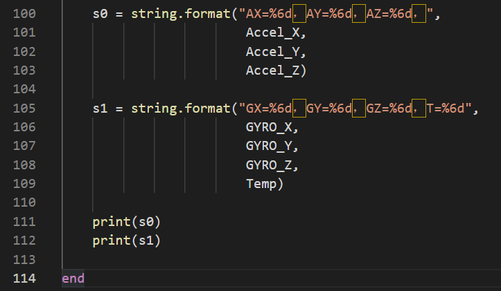

 楼主| 发表于 2022-2-12 10:46:46 | 显示全部楼层
后续,官方已经修正了,全角字符会提示一个方框。
发表于 2024-10-23 21:47:52 | 显示全部楼层
想请问以下这个全角符号有个边框的是怎么设置出来的

发表于 2024-10-24 08:40:50 | 显示全部楼层
默认配置就有吧,非ASCII字符会高亮
在Editor>Unicode Highlight: Non Basic ASCII里设置

 楼主| 发表于 2024-10-24 09:49:56 | 显示全部楼层
使用新版VSCode就行,这个是默认自带的。

发表于 2024-10-25 21:35:21 | 显示全部楼层
因为我需要做游戏里的翻译,需要把那些标点也换成中文的,但是我的vscode完全不能出现这样的框。我开始以为这是什么扩展上的功能,但是即便我使用别人的扩展和配置文件,我这边电脑上的vscode也没有像他的那样:中文标点有一个小框。
我的vscode版本1.94,使用的主题是one dark pro mix,打开的文件是json格式。
 楼主| 发表于 2024-10-26 09:37:34 | 显示全部楼层
Yau_cat 发表于 2024-10-25 21:35
因为我需要做游戏里的翻译,需要把那些标点也换成中文的,但是我的vscode完全不能出现这样的框。我开始以 ...
方便的话,你随意分享个单独文件,我这边试试,看看是不是文件问题。
