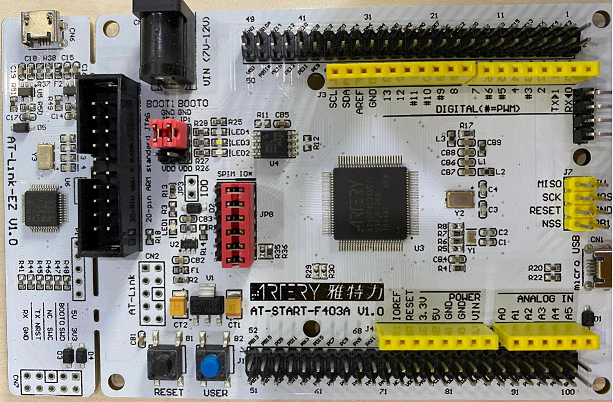

AT32  硬件准备
硬件主要由AT32开发板和显示部分组成。
AT32 开发板
可采用AT-START-F403/ AT-START-F413或AT-START-F403A。如下图1为AT-START-F403A V1.0
(如果需要在403及其他上运行,需更换开发板及对应驱动),当前提供例程基于AT-START-F403
及AT-START-F403A(如果需要在413上运行,在工程内更换启动文件及修改芯片型号即可)。
图 1. AT-START-F403A V1.0

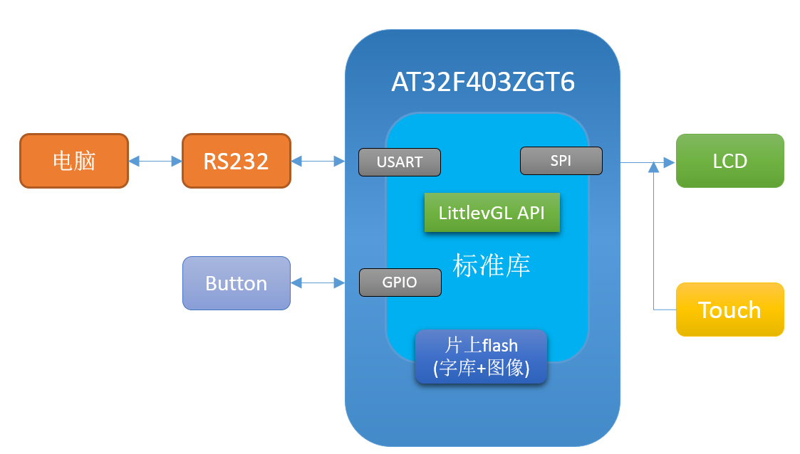

AT32 LittlevGL 原理图
本应用指南提供的demo使用到的外设资源有USART,SPI,GPIO等(如下图),用户可根据具体需
要灵活配置和修改。

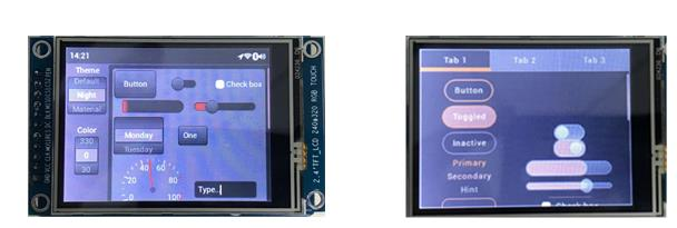

显示部分
可根据具体需求进行选择,本文及所有移植例程均基于Camera Sensor Arduino Con Board_V1.0。
配套LCD为2.4’TFT_LCD240*320,其驱动IC为ILI9341,实物如下图。
详细内容见文档。
