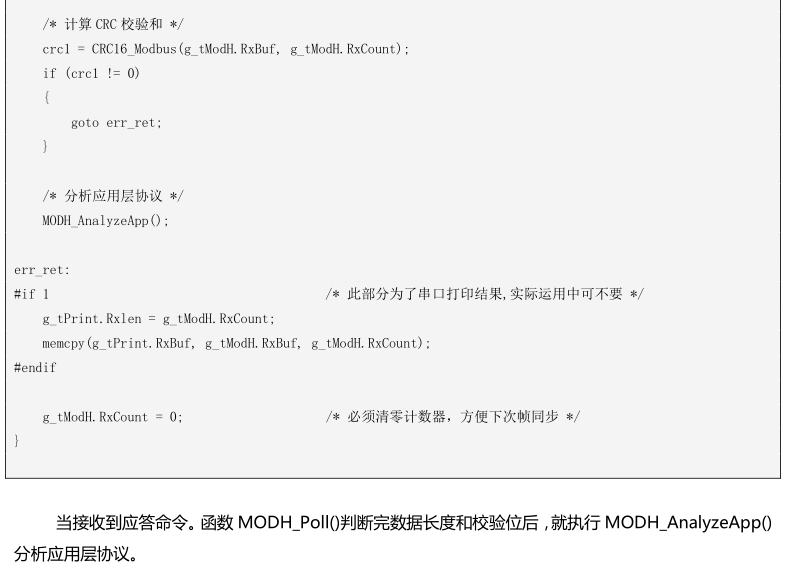

硬汉哥,请教个问题,公司的modbus例程中解析返回数据中不比对算出的CRC的值和收到的最后两位吗?

判断在CRC16_Modbus函数里面做了,crc1是校验成功标志位
发表于 2021-11-26 14:41:19 | 显示全部楼层
这里有个小技巧,是数据和CRC校验值一起校验结果是0的特性,省去了仅校验原始数据,再跟CRC值比较的问题。
