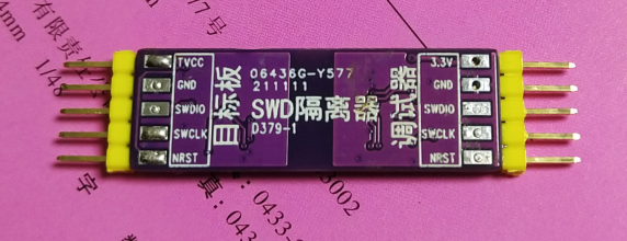

初步的效果,最近再修改一版测试下,下个月批量生产下。
2021-12-20 简易转接板已上架淘宝,可购买
https://item.taobao.com/item.htm?spm=a213gs.20824378.0.0.1e9d48311jOdqf&id=662627608261
SWD隔离板子,上架的时候会套个热缩管,然后串联到5P的下载线上,宽度和5P线是一样的,这样使用非常方便,不想用拔掉即可。
--还在改进中

发表于 2021-11-25 16:10:08 | 显示全部楼层
隔离芯片用的啥?
124140
 楼主| 发表于 2021-11-25 16:23:41 | 显示全部楼层
雷鹏 发表于 2021-11-25 16:10
隔离芯片用的啥?
不知道公司那边用的啥,等上架了分享下原理图。

原理图不公开。核心芯片是
ADUM1401CRW  (90MHz版本)。
SWCLK是单向,传输90M波形没啥问题,但是SWDIO是双向口,速度上不去。
J-LINK仿真实测只能到 3.3M 的时钟。
发表于 2021-11-26 20:35:59 来自手机 | 显示全部楼层
swd隔离,这颗芯片仿真速度6M没问题,我做的隔离板也是用这颗芯片

124140
 楼主| 发表于 2021-12-9 15:56:26 | 显示全部楼层
xml2028 发表于 2021-12-9 14:39
SWD是双向数据传输,这种隔离芯片不是都是单向的吗 ?
采用的这个是双向的。

124140
 楼主| 发表于 2021-12-22 15:53:36 | 显示全部楼层
xml2028 发表于 2021-12-22 15:50
隔离板什么时候上架呢,正好需要用到呢
测试了好几款隔离芯片,双向隔离速度不行,只有1MHz,单向可以,又搞了几款再测测。

missfox 发表于 2022-1-18 10:53
加油,什么时候上隔离转接板
测试了好几款隔离芯片,双向隔离速度不行,只有1MHz,单向可以,最近搞了几款还在测试。

白工,隔离的什么时候上架,我调逆变器已烧坏一个H7-TOOL了
124140
 楼主| 发表于 2022-10-17 01:07:10 | 显示全部楼层
隔离后速度有点慢,不满意,再弄更好的方案。
