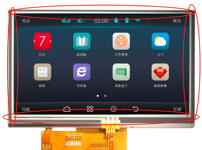

发表于 2021-11-23 20:23:28 | 显示全部楼层
1.看触摸屏外观,电阻屏四周会有一圈很明显的导线,如图,电容没有;
2.看FPC连接器接口,四线电阻屏就是4P,定义是分别是X+、X-、Y+、Y-。五线电阻屏是5P,你这个是4.3寸,只有可能是四线,五线是用在大尺寸屏幕上面。电容是6P以上,定义是分别是VCC、GND、SCL、SDA、RST、INT,并且通常在柔性电路板上会有电容屏的主控芯片,如图,电阻屏则没有。
希望我的解答可以帮助到你。
