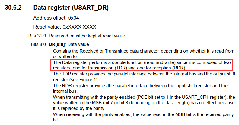

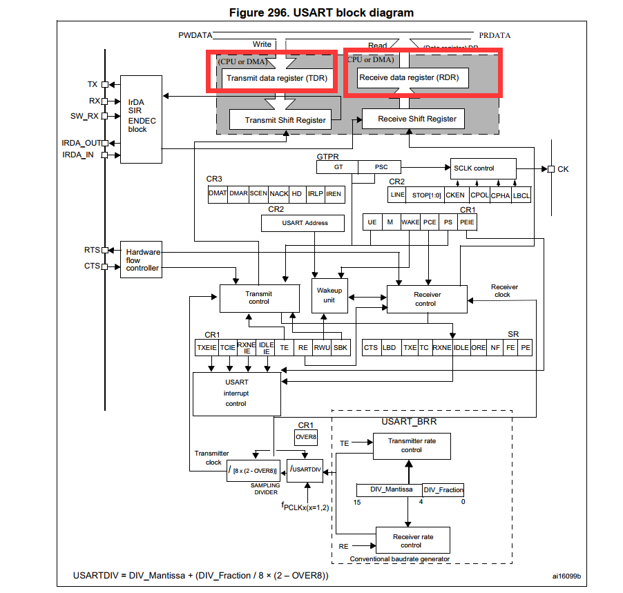

串口收发都是用的DR寄存器,读和写都是操作该寄存器的内容,如果同时收发不会存在数据覆盖吗?书上说DR包含TDR和RDR,可是DR明明只有8位啊,这点有点迷,还请大佬解答
发表于 2021-11-21 12:04:28 | 显示全部楼层
这个时候要看参数手册,F4的发送和接收寄存器是独立的。
发表于 2021-11-21 12:06:38 | 显示全部楼层
实际操作上,根据你是读还是写,自动做硬件区分

发表于 2021-11-21 12:20:28 来自手机 | 显示全部楼层
其实就是两个独立的寄存器,一个寄存器负责发送,一个寄存器负责接收,你的读写操作由芯片自动分配到对应的寄存器,不会冲突。只不过这两个寄存器的名字和地址相同,DR寄存器就对应火车站,TDR就是火车站的入口,是你出发的地方;RDR就是火车的出口,你到达后的出口。但火车站的入口和出口都在火车站,对吧?

首先谢谢,然后收发的时候虽然都是对DR进行赋值,根据收发的不同,可以理解成对不同的存储区域进行操作么?

首先谢谢,然后收发的时候虽然都是对DR进行赋值,根据收发的不同,可以理解成对不同的存储区域进行操作 ...
可以的,同一个地址两块单元,通过读写来区分不同单元。
