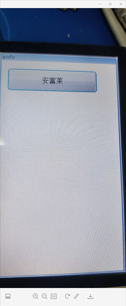

我用硬汉哥的源程序做了一个实验,在按键上显示汉字。如下图
在硬件上显示的效果如下:

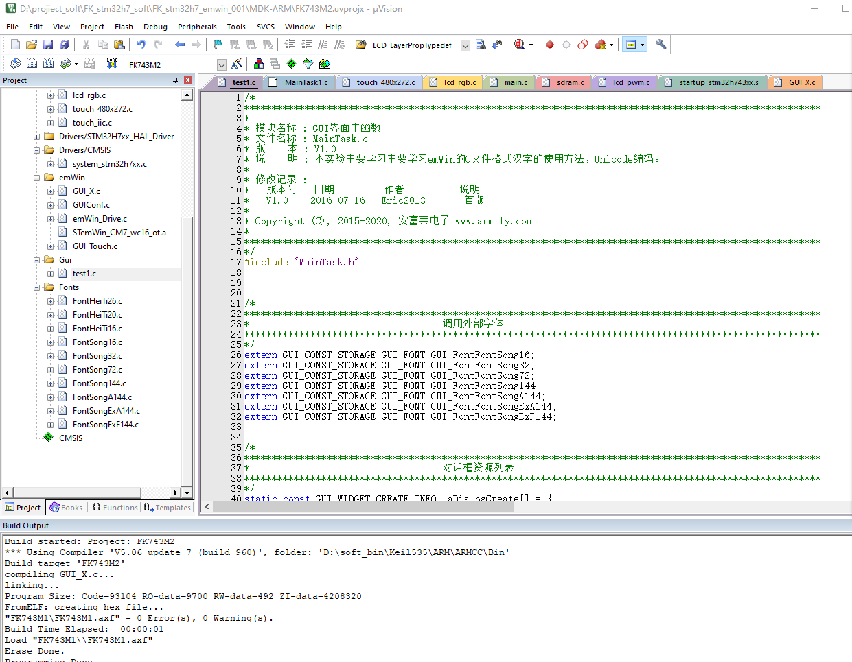

另外我完整复制 这个MainTak.C里面的程序到一个新的C文件里,如下图:
他就没办法显示汉字, 如下图:
这是为什么啊? 大家有遇到过吗?

发表于 2021-11-14 09:16:33 | 显示全部楼层
代码看了,没问题,应该是程序其它地方有点问题。

发表于 2021-11-15 09:36:52 | 显示全部楼层
试下ASCII能不能显示,如果能显示,可能是源文件编码格式和字库文件编码格式不一致。

发表于 2021-11-18 20:10:47 | 显示全部楼层
请用notepad打开,编码-》转为UTF-8-BOM编码,然后再重新编译下载一下。
