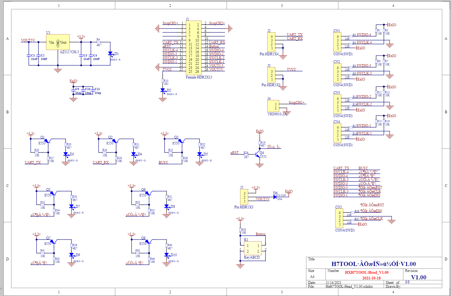

安富莱做的H7-TOOL确实好用。离线RTT的确好用,脱机烧写也确实给力,正在试用wifi下的远程烧写功能,如果试成了,确实更方便也更安全了。无奈,现在习惯四线式SWD接口定义与安富莱不一致,调试的时候颇为不便。于是自己做了一个,适合自己用的了。需要的话,开源PCB sch。
1,将脱机编程引脚,用大按键(12x12)引出来。方便生产--真的手感好的。
2,一,二路脱机烧写是否成功,用指示灯指示出,标记丝印: OK NG。
3,TTL Rx Tx用指示灯提示。出发数据是否有---10K输入阻抗,基本不损失原信号。
4,SWD 接口单引出。方便接入自己的板子。
5,提别引出,万用表接口(模拟采样接口),引出TVCC方便单独使用。
6,对外脱机SWD 特别用一路LDO供电,跳线选择(不采用TVCC供电),防止反串高压烧 TVCC,主板什么的-->但也有一个问题:烧写电压不能跟随目标电压。3,3v单片机系统,误选成5v.可能造成永久损坏
以上,只是对自己用。给大家参考的。
嘉立创四层板打样,现在上传,PCB SCH源文件。
图片截图编辑小软件。

楼主,  这个转接板都有啥功能啊

 楼主| 发表于 2021-11-12 07:32:41 | 显示全部楼层
www2205290064 发表于 2021-11-11 19:27
楼主,  这个转接板都有啥功能啊
6,对外脱机SWD 特别用一路LDO供电,跳线选择(不采用TVCC供电),防止反串高压烧 TVCC,主板什么的-->但也有一个问题:烧写电压不能跟随目标电压。3,3v单片机系统,误选成5v.可能造成永久虽坏
以上,只是对自己用。给大家参考的。

3,TTL Rx Tx用指示灯提示是否有收发数据。---10K输入阻抗,基本不损失原信号。
是这个意思?
