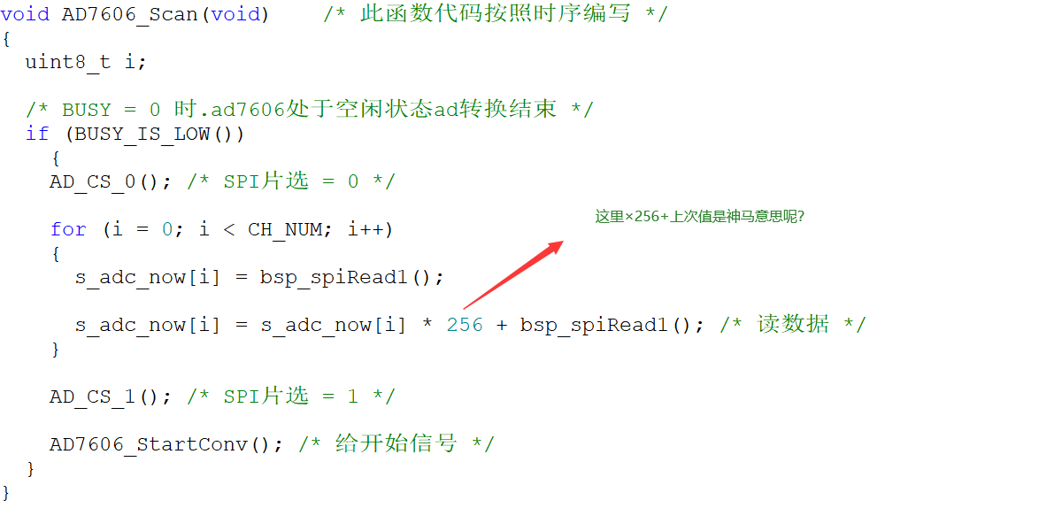

硬汉哥,7606的spi实验,扫描通道这里不太明白,
void AD7606_Scan(void)                 /* 此函数代码按照时序编写 */
        uint8_t i;
        /* BUSY = 0 时.ad7606处于空闲状态ad转换结束 */
        if (BUSY_IS_LOW())
                AD_CS_0(); /* SPI片选 = 0 */
                for (i = 0; i < CH_NUM; i++)
                        s_adc_now = bsp_spiRead1();
                        s_adc_now = s_adc_now * 256 + bsp_spiRead1(); /* 读数据 */
                AD_CS_1(); /* SPI片选 = 1 */
                AD7606_StartConv();        /* 给开始信号 */
SPI
SPI
发表于 2021-10-27 14:15:09 | 显示全部楼层
两个8bit组成一个16bit

 楼主| 发表于 2021-11-12 11:06:43 | 显示全部楼层
eric2013 发表于 2021-10-27 14:15
两个8bit组成一个16bit
#define CH_NUM                        8                                /* 采集2通道 */
假如我只采集前4个通道,是不是宏改为1就行了?谢谢
