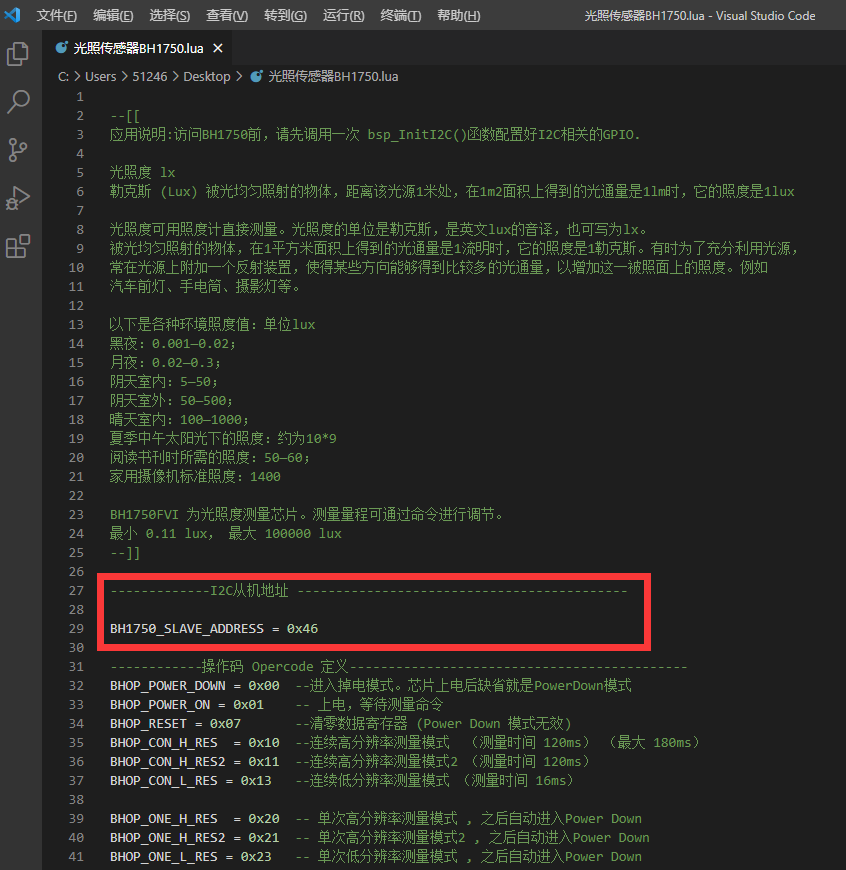

这个LUA程序实现
光照传感器BH1750.7z (2.30KB)
根据自己的硬件,修改使用的I2C器件地址:

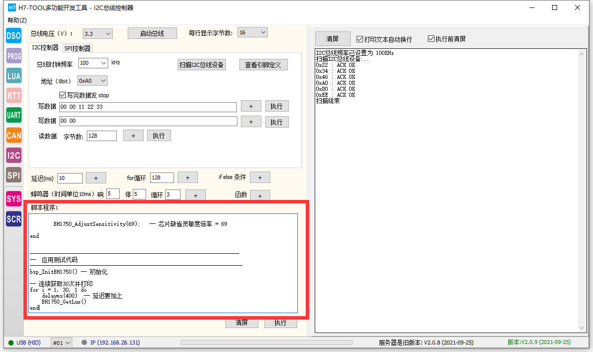

3、扫描I2C器件:
注意,板子上控制BH1750的主控芯片不可再控制这个芯片,会跟TOOL的访问冲突,简单省事些,可以将主控芯片的Flash擦除。
4、复制LUA文件所有代码到控制器的这个窗口里面

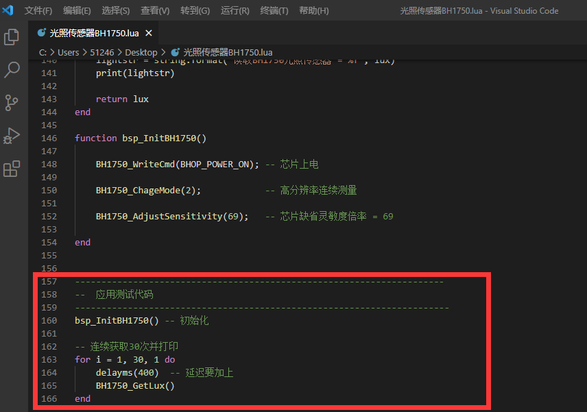

效果:
5、BH1750测试
BH1750仅用到初始化和数值读取函数
初始化:bsp_InitBH1750
-- 初始化BH1750,直接调用即可
读数据函数:BH1750_GetLux
-- 读取BH1750测量结果.  主程序需要在 bsp_InitBH1750() 执行之后 180ms 才能读到正确数据
-- 连续测量模式下,之后主程序可以定时调用本函数读取光强度数据,间隔时间需要大于180ms
-- 返 回 值: 原始的测量数据 ,结果未转换
本帖提供的LUA文件自带的测试代码如下,大家可以随意修改:
