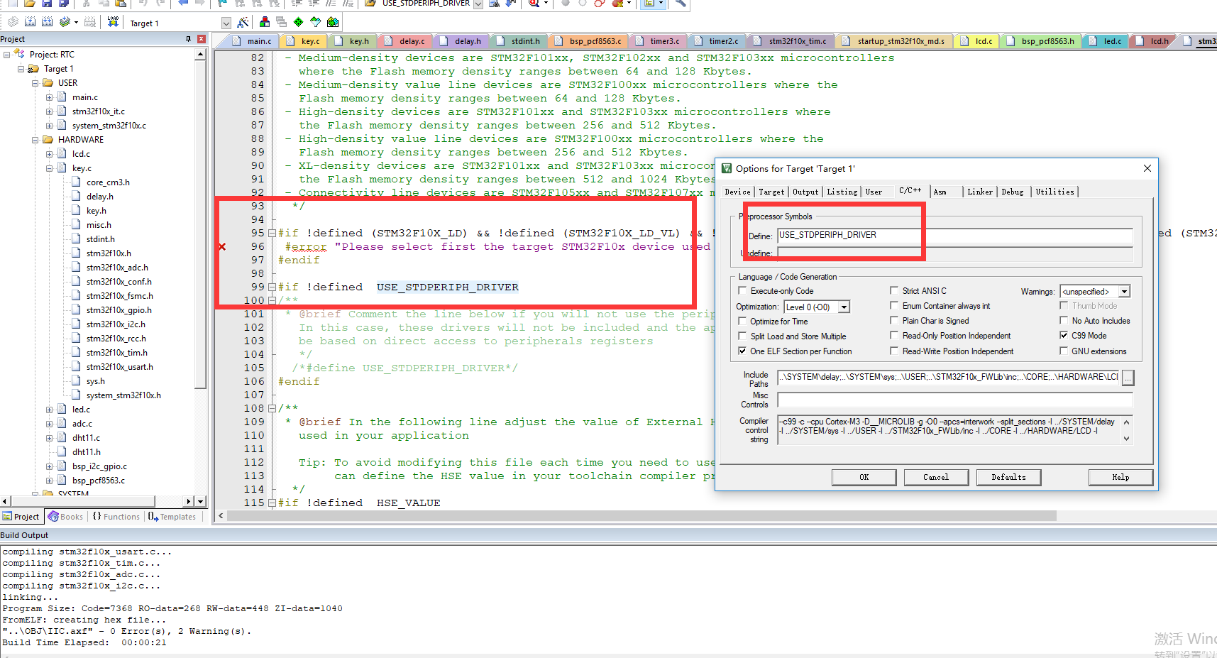

发表于 2021-9-15 09:19:54 | 显示全部楼层
测试了下不行,你的是不是别的地方定义了。

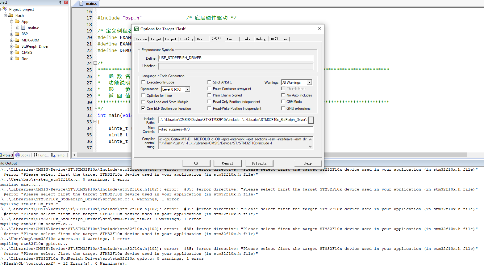

发表于 2021-9-15 09:29:04 | 显示全部楼层
发现问题了,安装了F1的软件包后,再测试正常了。
应该是MDK5自己做了个宏定义识别。

 楼主| 发表于 2021-9-15 10:54:47 | 显示全部楼层
应该是MDK5自己做了个宏定义识别。
可能是,我换以为是一个bug呢,用hal库的话,去掉宏定义的话就会报错
