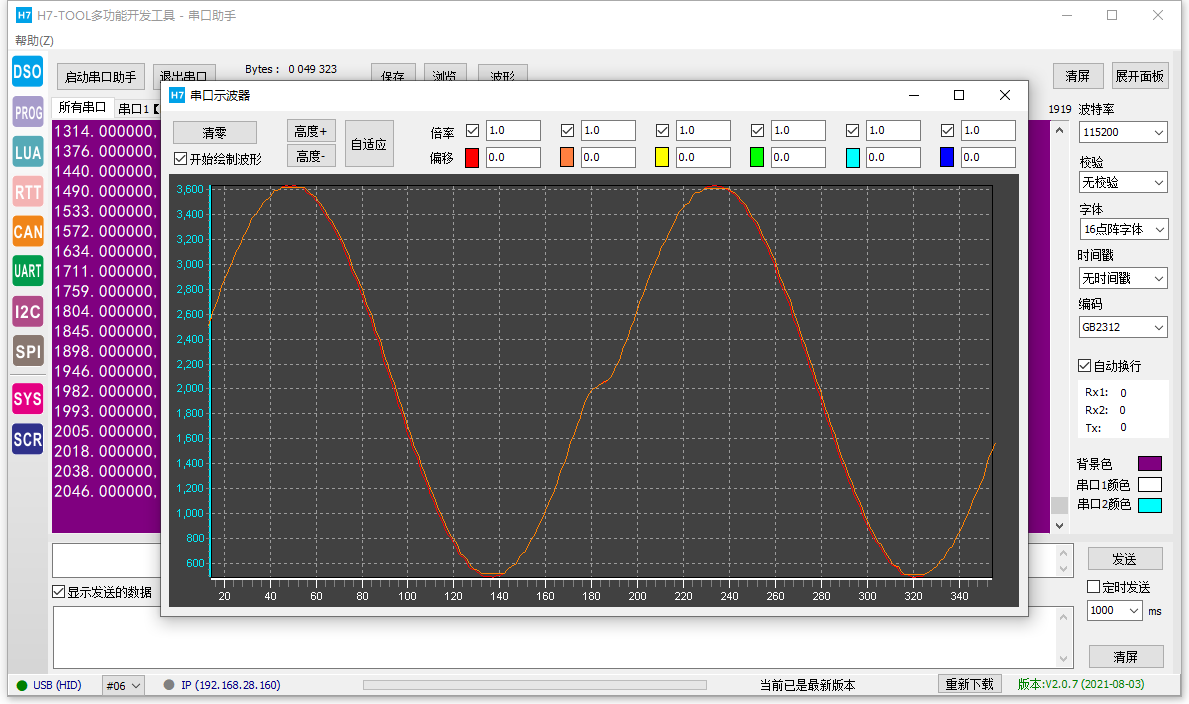

求助硬汉哥:测量阻抗,每次使用DAC输出单个正弦波激励,ADC采集整个反馈波形(DAC启动后就开始以固定的ADC速度连续采集N个数据),完场后使用DFT计算幅度(只需要基波,没用FFT),但是测量多个波形的幅度值有较大偏差,有没有什么滤波方法能够减小这些波动?

测试了中值滤波,红色是原始波形,杏黄色是滤波后的,测试的是前两组波形,没啥区别。
原始波形还是平滑,一般滤不出什么了。

可能短期几包数据相差不大,数据多了就有差距了,主要是电路上的影响,感谢硬汉,我再研究研究
