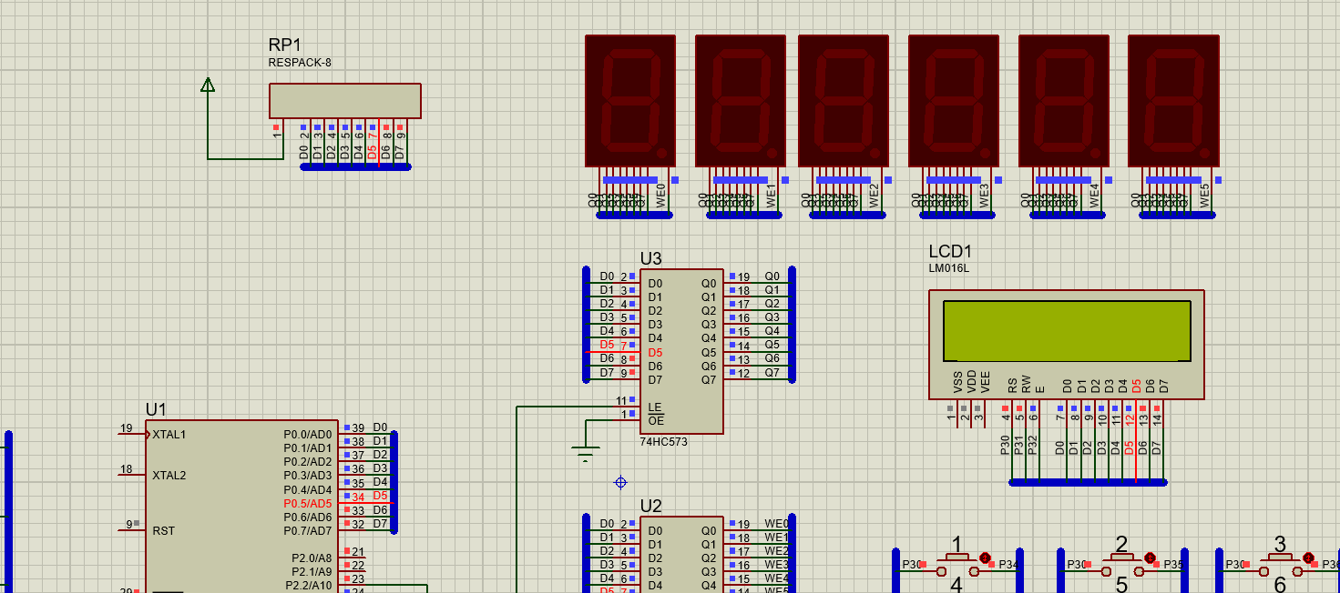

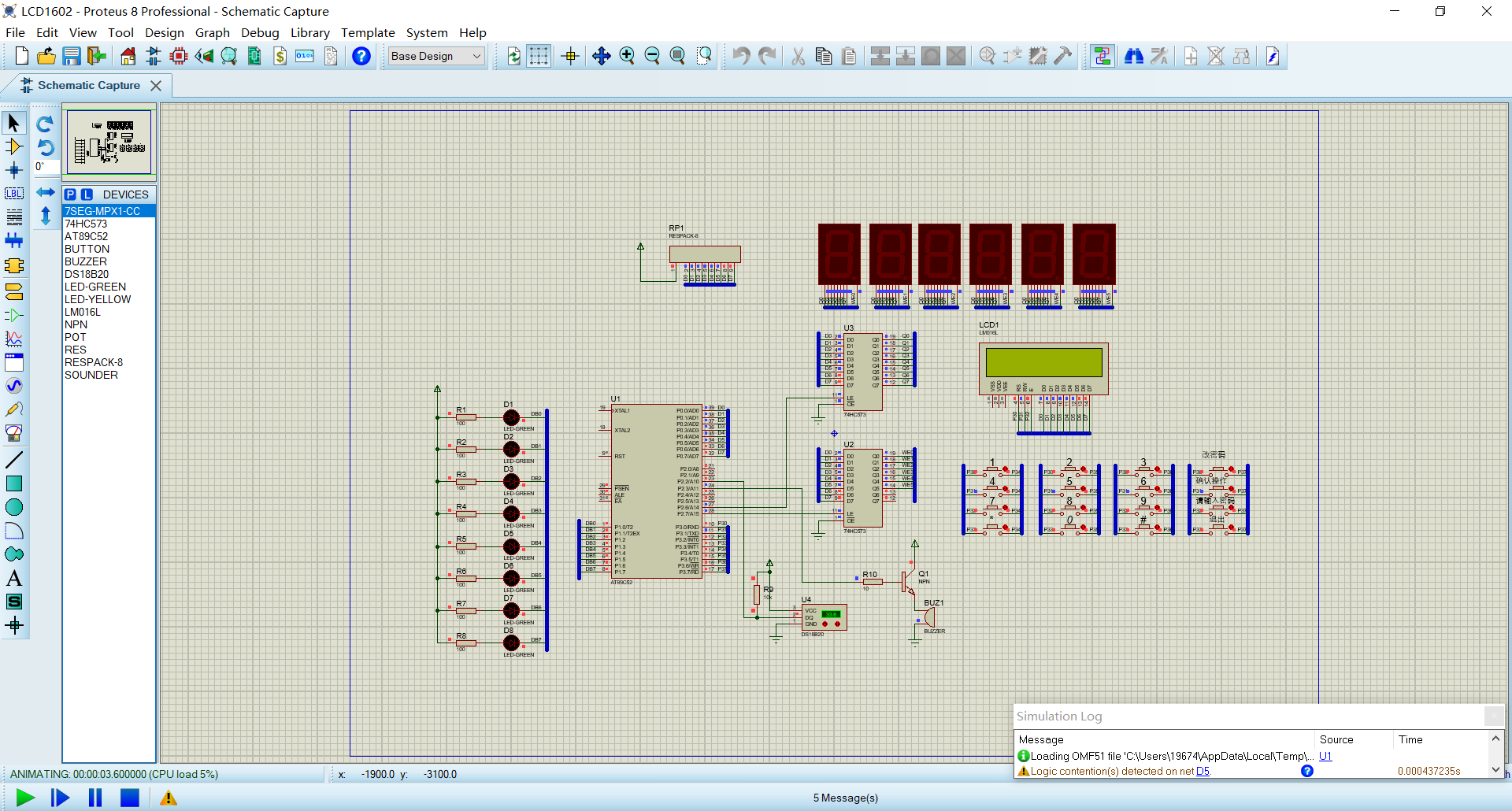

问题描述:
如下图:在仿真时会出现D5 网络标号有问题的报错;
有时会显示逻辑出错。
解决方式:将D5的网络标号改为P05,亲测有效
